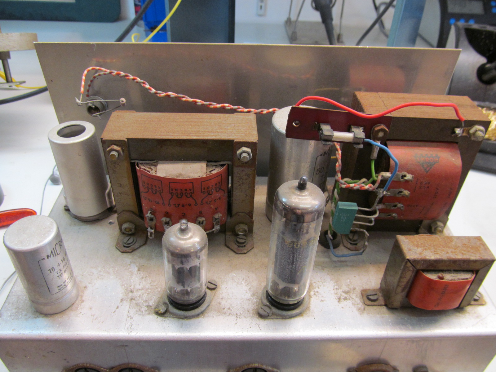

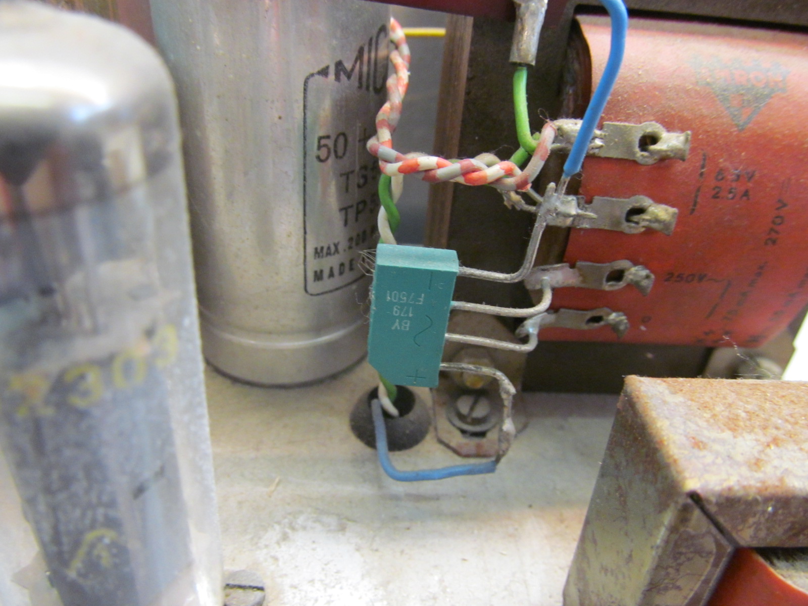

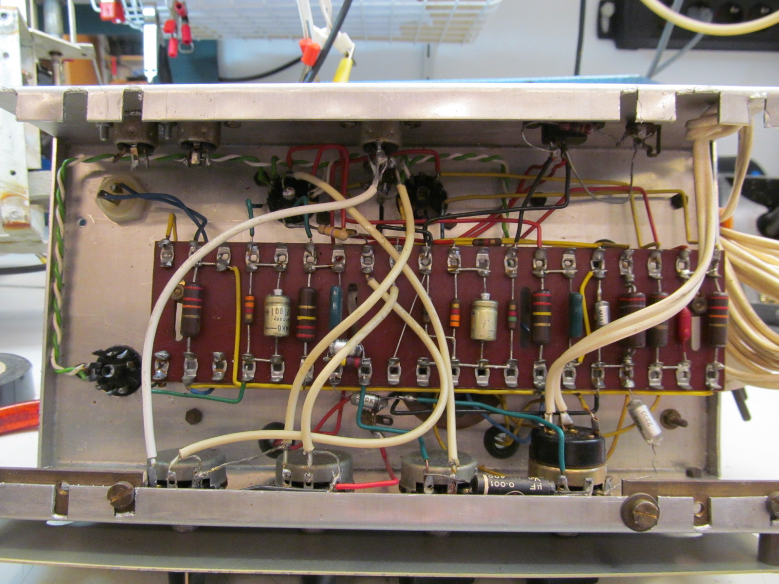

Aan dat BY diode blokje te zien lijkt het mij dat dit nette bouwsel uit een wat latere tijd
komt als de originele Deuteron. Dit zal pas in de jaren '70 zijn gemaakt.
In de tijd van de Deuteron waren die silicium blokjes er nog niet.
Toen waren het nog van die selenium stink cellen. Ook die LED duidt daar op.
Of die twee onderdelen BY en LED zijn er later in gekomen. Een later "reparatie".
Waarschijnlijk heeft men dit voor wat betreft de onderdelen met tweedehands opgebouwd.
En heeft men een oud Deuteron kastje gebruikt als behuizing en de versterker ook opgebouwd
volgens het Deuteron schema.
