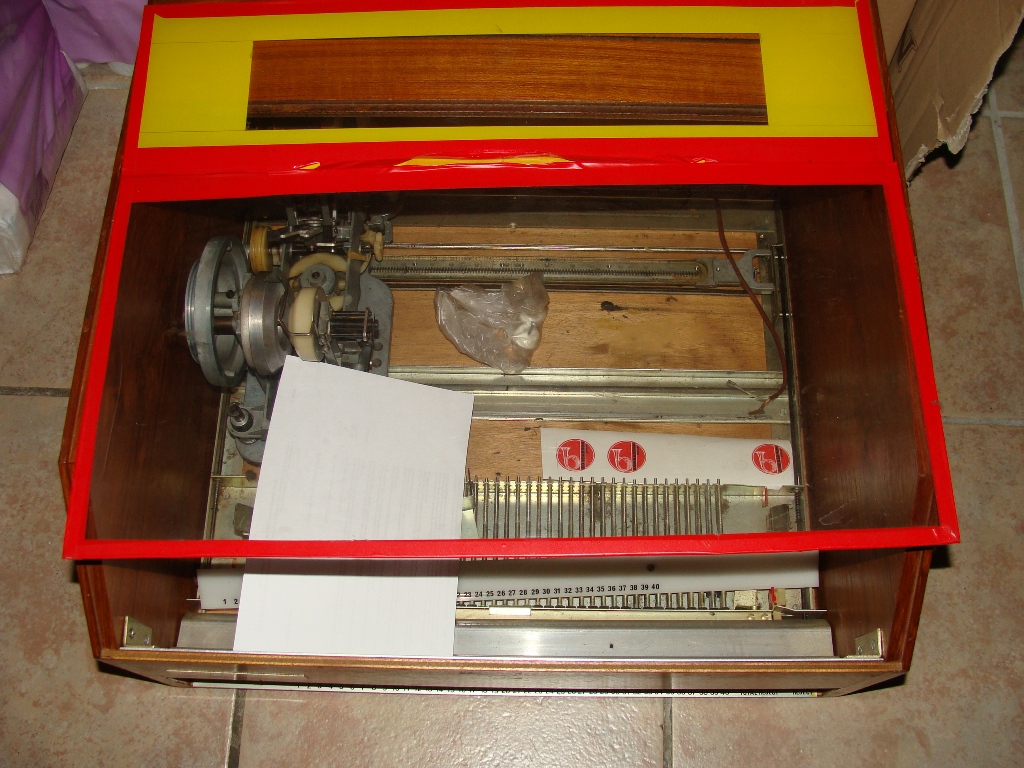

Discomatic werd gestart door Bert Kn
Vandaag kreeg ik tijdens mijn bezoek aan Herman zie bericht
www.buizenradioclub.nl/forum/zelfbouw/20...bardons-en-meer.html
een discomatic.

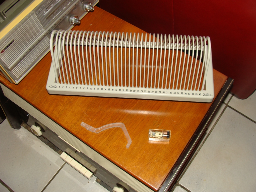

Herman had hem destijds incompleet maar heeft al de missende delen daarvan erbij laten maken en vergaard zodat hij weer compleet is tot het element toe.
Als jukebox freak voor mij een projectje waar ik de komende winter mee aan de slag ga.
Laatst bewerkt 05 sep 2013 23:00 door Bert Kn.
