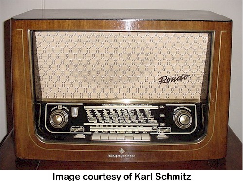

Hoi Frank.
Gefeliciteerd met je radio, een leuk toestel en hopelijk ziet hij
er nog netjes uit. Dat het een erfstuk is maakt hem inderdaad extra
waardevol voor jou.
Ik neem aan dat het het type is op de foto die ik bijvoeg?
(even gegoogeld).
Handig is wel dat je even vermeld in welke plaats je woont zodat iemand
zich zou kunnen melden in de buurt. Mocht er wel iemand op afstand
zich melden dan blijft het ook handig.
Groet
René

Beste Forumleden.
Ik heb al jaren een telefuncken Rondo, Is een erfstuk dus erg dierbaar. Het apparaat heeft een goed geluid, beter dan dat digitale gedoe van tegenwoordig. MAAAAR Het apparaat blijft niet goed op de zender staan. De zender verloopt dus.
Wie o wie van de forumleden wil mij op weg helpen om mij radiokennis te verbeteren en dit probleem op te lossen. want ik wil de radio graag veel gebruiken.
Met vriendelijke groet
Frank Heesbeen
