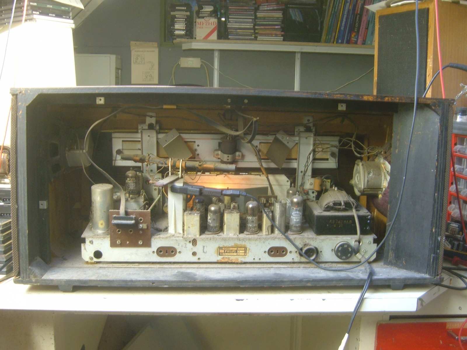

Hi Dirk,
mooi toestel, diverse van mogen reviseren. Ik ben ook diverse malen een afwijkende opdruk op de ECC85 tegen gekomen. De Elco is meestal nog wel goed na formeren, anders met de scoop even meten of er nog rimpels op staan. verder kan ook de gelijkrichtbuis B7 brom veroorzaken. In veel plano's zitten weerstandjes parallel, houd de totale waarde in het schema aan als je dezelfde gebruikt, (b.v. dus schema 68k is parallel 2x34K) of 1 exemplaar van 68K, houd dan 1 watt aan. Ik zou beginnen met de voeding en spanningen geheel te controleren ook op de buizen. De rooster weerstanden zijn altijd slecht. Ook zou ik alle teerknollen eruit halen. Heb zelden in deze types radio's nog goede aangetroffen.
Succes er mee
Henk

Hallo collegaverzamelaars/reparateurs
Afgelopen vrijdag bij een boedelzaak een radio B5X62A gekocht.
Uiterlijk ziet deze plano er nog prima uit, een paar krasjes en stofaanslag zijn wel eenvoudig weg te krijgen.
Na de nodige tijd op een lage spanning en daarna op de werkspanning eens geprobeerd wat de toestand was.
Helaas alleen op FM was heel zwak iets te horen en de pu gaf een redelijke brom.
Toen onder gekeken, en daar was een verbrandde weerstand te zien, nu maar hopen dat de aangesloten spoeltjes niet te erg beschadigd zijn.
Enkele andere spanningen waren te hoog of veel te laag.
De oorzaak hiervan zijn de composiet weerstanden waarvan de hogere waarde vrijwel allemaal veel te hoog in waarde zijn geworden.
Bijv. 33k =2 maal 68k parallel was 450k geworden.
Dit parallel zetten kom ik op meer plaatsen tegen, zou dit gedaan zijn om een groter vermogen te kunnen verwerken ??
Kortom er is nog een hoop werk te verzetten voor het weer een werkend geheel is.
Wat me verder nog opviel was dat de tekst op de ECC85 verkeerd om is is afgedrukt, nog nooit gezien.
Groeten,Dirk
