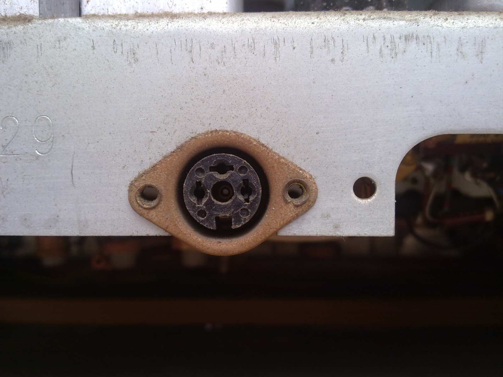

* Graag wil ik gebruik kunnen maken van de bandrecorder-ingang, maar dan voor een mp3 speler. Echter, de uitgang hiervoor zie ik op internet nergens terug (zie foto). Heeft iemand enig idee waar ik een verloop connector kan uithalen hiervoor?
