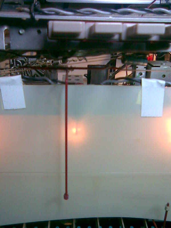

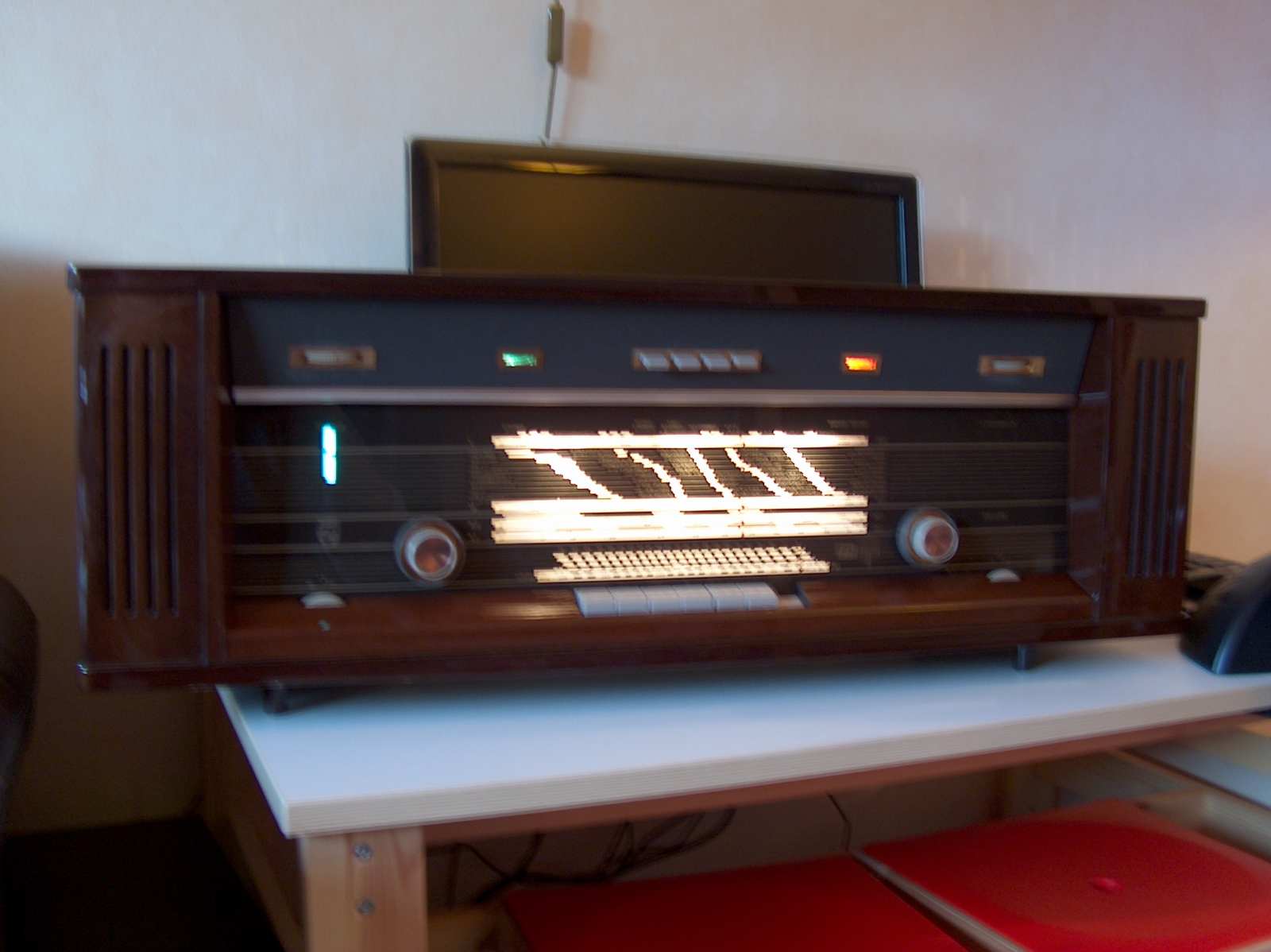

Hoi Henk,
Ik heb zitten twijfelen om er een foto van te maken maar het leek mij toch niet zo interessant om een foto van een verstrooischermpje te maken. Deradio zit nu weer in de kast en ik zal er even een maken van de voorkant. Daar zie je tenslotte of het verstrooischerm doet wat ie moet doen
Het is al te donker om een beetje goede foto te maken maar hier dan toch maar 2 stuks, 1 met en een zonder flits

23 jun 2011 11:49 #5823
door Willem Roseboom
Beantwoord door Willem Roseboom in topic Re: Verstrooischerm B7X44a
Ik ben er inmiddels uit, er hoort idd geen uitsparing voor het vliegwiel in te zitten en wat een beetje vreemd is, is dat de veertjes van de onderste ophanging in de voorste inkeping horen te zitten terwijl daar ook al het veertje voor de "visdraad" die de aanwijzers geleid zit. De extra achterste 2 inkepingen blijven ongebruikt.
Als ik het verstrooischerm zo ophang dan werkt alles goed.
Dit is de 1e keer dat ik een verstrooischerm gemaakt heb van een lampenkap en het werkt prima
