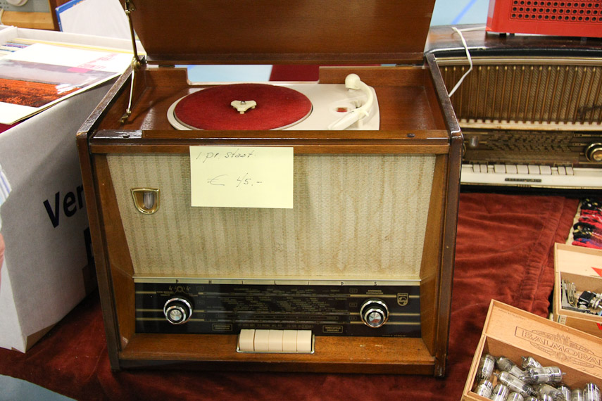

Hoi Klaas,
Scherp opgemerkt. Je bent duidelijk in de archieven gedoken.
:smilythumb:
De radio is best wel diep en hoog, en op de kamer van mijn zoontje is er op dit moment nog geen plaats voor.
Hij is er ook nog net iets te jong voor, dus ik bewaar hem nog even voor hem.
Het is een Philips H4X64A. Ik heb de radio wel even na moeten kijken: met name het mechaniek van de drukschakelaars is niet geweldig bij dit type radio.
Hij speelt nu verder wel, maar ik moet nog even naar de volumeknop kijken. Die kraakt nogal in het begin, en in het begin raak ik vaak ook al mijn laag kwijt uit het geluid.
Groeten van Marcel

Marcel,
Ik las in het oude forum van nu twee jaar terug, dat je een mooie radio/grammofoon combinatie op de beurs had gekocht voor je toen 3 jarige zoon...
Hij zou over enkele jaren dit toestel op zijn kamer krijgen. : prima :
Heeft hij dit toestel inmiddels? En welk type is het? Heb je 'm ook gerestaureerd? Hoe is het verhaal afgelopen? Ik ben nieuwsgierig...
Gr, Klaas.
