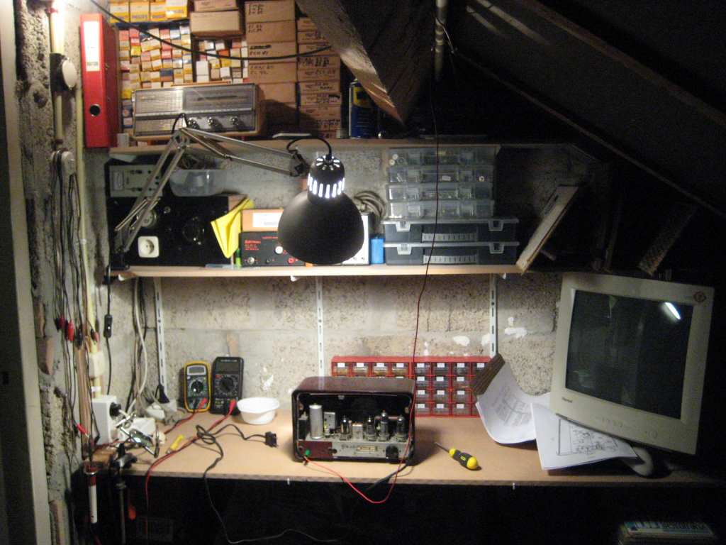

Gisteravond de serieweerstand gemonteerd en het werkt perfect dus nu is het toestel klaar.
@ Paul,
2 bij 2 meter is niet veel maar het voordeel is dat ik het opgeruimd moet houden,iets wat bij het vorige kamertje nogal eens `` vergeten`` werd en dus vaak een grote puinhoop :lol: .
Bedankt voor je hulp :thumbsup:

05 apr 2011 23:48 #3428 door Paul Brouwer
Hoi Lee,
Daar zit eenzelfde serieweerstand in en als je zo'n sloper hebt staan, is de keuze snel gemaakt.
Succes met de reanimatie.
Paul
PS
Jij hebt ± 2 m2 minder hobbyruimte dan ik. ;)

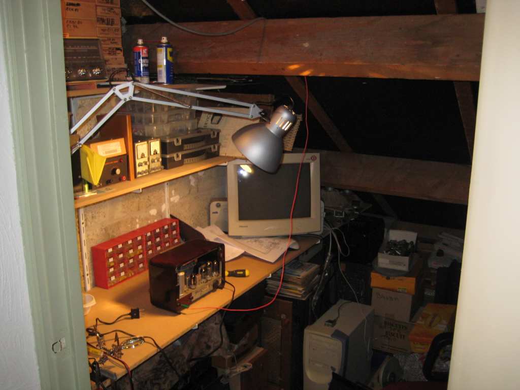

04 apr 2011 19:52 #3374 door René R
Beantwoord door René R in topic Re: Defecte weerstand in BX210U
Lekker knus, Lee.
En lekker bezig zo te zien. :thumbsup:

04 apr 2011 18:32 #3372 door Lee
Beantwoord door Lee in topic Re: Defecte weerstand in BX210U
Vanavond heb ik maar vast preventief alle teerknollen vervangen.
Ik was in de veronderstelling dat het toestel niet speelde
omdat de serie weerstand defect was.
Na de laatse teerknol toch maar eens nieuwschierig aan de variac gezet en warempel....
radio 5 nostalgia schalde uit de speaker.
Toen toch maar weer snel uitgezet, ik wil eerst alle alle spanningen controleren (Paul bedankt voor de opgaves)om er zeker van te zijn dat alles verder goed is.
Ook wil ik de orginele serie weerstand er weer in hebben
Zoals ik al eens eerder vermeld heb moet ik door omstandigheden mijn hobby inkrimpen maar dit soort kleinschalige `projecten` is nog te doen en geeft ook nog voldoening :-))
Dit is het 3e toestel waar ik weer leven in gekregen heb dus ik maak vorderingen, met hulp van de medeforummers natuurlijk waarvoor hierbij mijn dank
Noodgedwongen ben ik met mijn hobby naar de verwarmingszolder (2 X 2 Mtr)verbannen
maar dat mag de pret niet drukken en met een beetje creatief passen en meten kan ik daar ook goed uit de voeten
