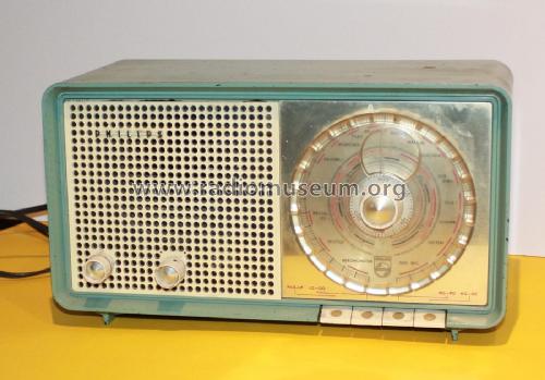

Bedankt allen voor de suggesties. Ik heb nu een splinternieuwe uch81 geplaatst en probleem is opgelost. Had toch al 2 andere gebruikte uch81's geprobeerd maar dat hielp niet.

Zet er eens een radio naast waarop je de oscillator kan ontvangen, die ontvang je als een stille draaggolf, 452 kHz. hoger.
Stem het radiootje af op een frequentie waar het motorbootgeluid te horen is. Luister dan op de andere radio of daar het motorbootgeluid ook te horen is.
Hoor je het daar ook, dan zit het probleem in de oscillator. Het kan zijn dat overoscilleren plaats vindt. Vaak is dan de roosterlekweerstand verlopen.
Controleer ook de anode weerstand.
Bij overoscilleren oscilleert de oscillator zo hard dat deze afslaat. Dan begint het oscilleren weer en de boel begint opnieuw.
Nu zie ik ook in het schema dat de hoogspanning voor HF niet ontkoppeld is met een condensator. De voedingselco’s hebben een enorme capaciteit voor lagere frequenities, maar voor de hoge niet. Het kan geen kwaad eens een condensatortje van bijv. 10 nF. op de + van de eerste MF-trafo naar massa te zetten. Misschien is het probleem dan opgelost.
Het vervangen van de UCH81 is een prima optie. Misschien is die min of meer uitgeblust waardoor de oscillator periodiek afslaat.

Hoi,
Ik zoek raad.
Mijn Philips B3X90U maakt van die motorboot geluiden op korte golf op ongeveer de helft van de band. Het houdt op als het een sterk station heeft gevonden. Ongeacht de stand van de volumeknop.
Op middengolf heb ik het niet ( die is prima) en op langegolf ook maar met een zachter motorbootgeluid. BBC 5 hoor ik daar ook helemaal niet. Alleen dat geluid dus en ruis.
Heb enkele weerstanden vervangen wegens verlopen en twee teerknollen.
Waar moet ik het zoeken. Ik lees wat op internet over afschermen van buizen maar dit type radio heeft dat niet. Moet ik het rond de detectorbuis zoeken (uch81) ?
Alvast dank, Adrie
