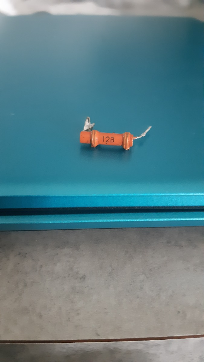

Beantwoord door peter1952 in topic Philips B2F70U waarde condensator
Ik zie geen C34 in her schema, de hoogst genummerde C is C26. Als je S5 bedoelt, die heeft een parallel-C van 200 pF net als de ande M.F.-spoelen,

04 apr 2026 23:06 #102090
door adrie franse
Beantwoord door adrie franse in topic Philips B2F70U waarde condensator
Hoi Peter. C34 bij spoel 5. Groet Adrie
04 apr 2026 18:46 #102089
Het schema staat in de schematheek van de NVHR, in dat schema kom ik geen waarde tegen die mer 12… begint.
Waar zit die condensator in het schema?

04 apr 2026 16:55 #102088
door adrie franse
Philips B2F70U waarde condensator werd gestart door adrie franse
Hoi hobbygenoten...
Ik ben met een Franse Philips B2F70U bezig en kom enkele keramische condensatoren tegen wat mij wat vraagtekens opleveren.
Zoals deze op de foto. Waarde 12B . Dit exemplaar is inmiddels capaciteit loos...Maar wat betekent 12B ? Het zou 12 pf kunnen zijn maar zeker weten doe ik het niet.
Weet iemand raad? Is het een afwijkende Franse wijze van coderen?
groet Adrie Franse
