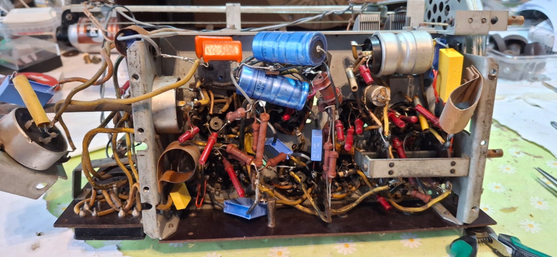

Dat ziet er in ieder geval een stuk netter uit.
Heb je er wel aan gedacht dat de - van de dubbele buselco niet rechtstreeks aan massa ligt, maar via weerstand R2 en R3 in serie? Hierover ontstaat de neg. roosterspanning voor de buizen. Dit gaat vaak fout.

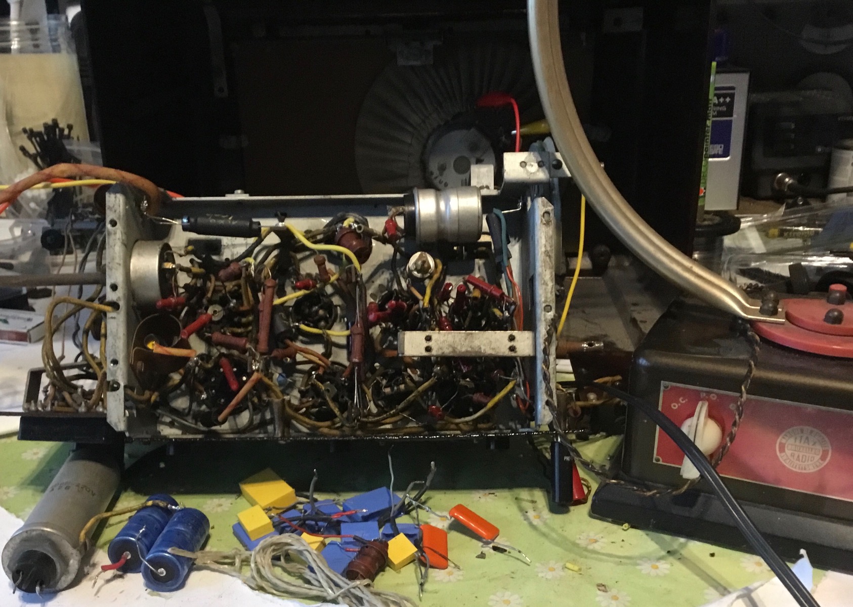

Hallo,Een klein verslag.
Ik heb de voedingselco’s vervangen door een dubbele buselco. Voor de andere condensatoren heb ik de juiste waarden geplaatst. De elco die vervangen was door een gewone polyester condensator heb ik uiteraard ook de juiste geplaatst. En uiteraard juist geplaatst.
Dan was de antenneingang volledig fout aangesloten en in de voeding heb ik nog de 1200Ω. Vervangen door een originele die ik via FB heb gekregen.De originele dubbele elco was duidelijk defect en vervangen door de 2 blauwe waarvan er eentje ook niet ok was.Als laatste heb ik de schaalkoord vervangen en terug gemonteerd zoals in de service manual staat.Getest met de antenne op de foto kon ik BBC ontvangen.Nu nog op zoek naar een achterwand en onderplaat.
