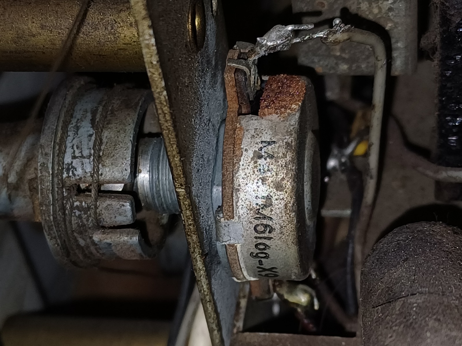

Ga eerst eens al die teer condensators vervangen
Dat geeft ook heleboel narigheid zeker op de ugt
Die is zo kapot .
Dan de condensator op de potmeter kan ook kraak geven
Dan kun je pas be oordelen of de potmeter slecht is
Volsmeren met grafiet is geen oplossing.
Of je stif van de loper wat buigen en naast de ingesleten baan van de potmeter komt. Als hier stroom doorloopt kan ook kraak geven dus teer c vervangen op potmeter en ceramische buis c kan ook door polyester condensator vervangen worden.
Succes
Die is zo kapot .
Succes

Zal dat ook een potmeter met een Lange as zijn ?
Als hij nog in de radio zit
Geef hem een spuitje Alcohol en Masseer hem Zgz
en doe dat veel en laat het drogen dag later nog draaien
Michien .?
Michien .?

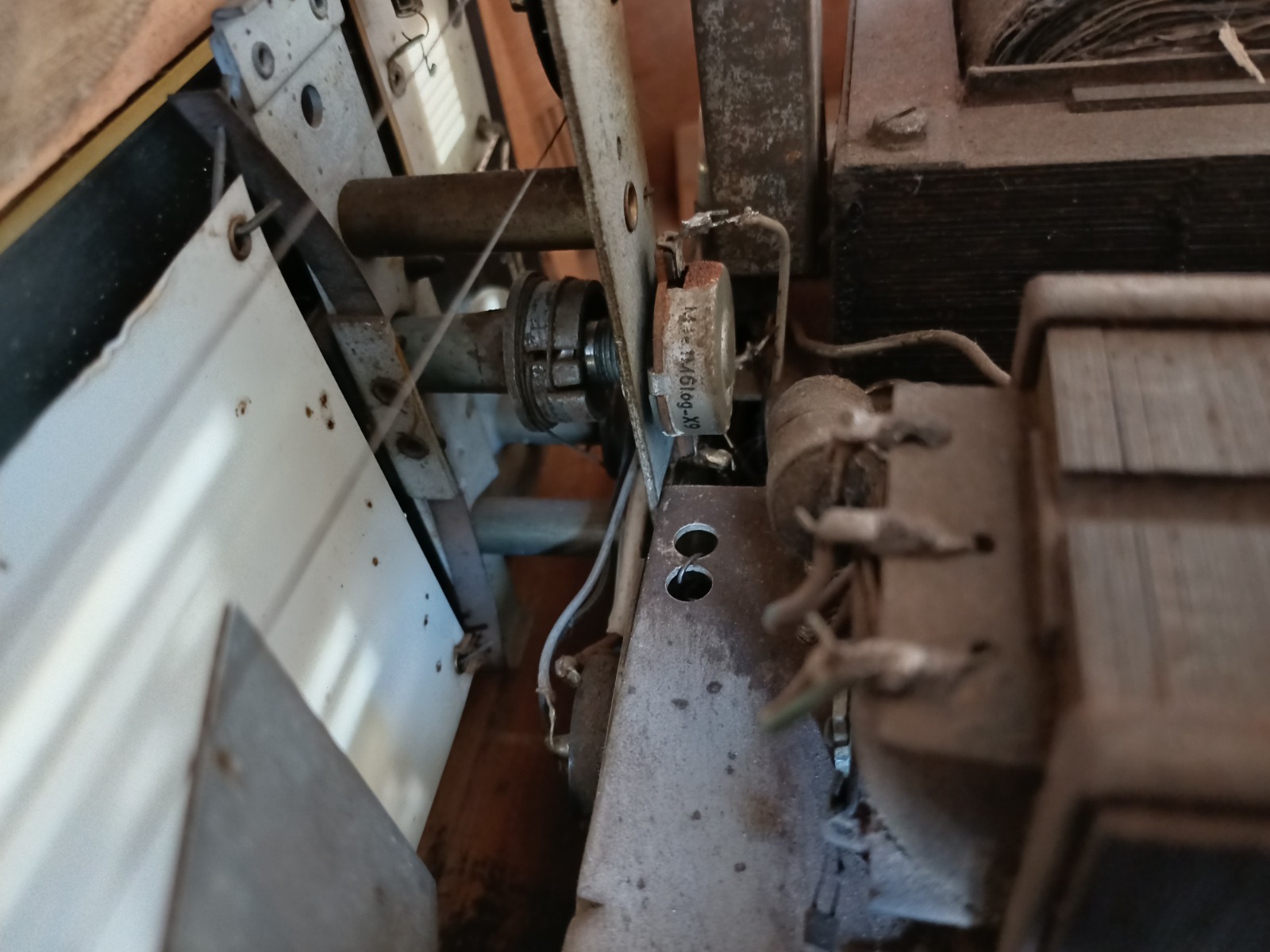

Goede morgen!
Ik ben nieuw op dit forum, ik vond het via een tip. ik ben al jaren in het bezit van 2 hele mooie Philips BX radio's. De ene is een 640 bi amplie en de andere een BX 543. De laatste speelt al jaren vrolijk in de kamer. Helaas begint de volume potmeter het steeds meer te begeven. Eerst was hij nog te herstellen door ongeveer 50 keer harder en zachter te zetten, en daarna niet meer aankomen. En ook heb ik de potmeter al eens gedemonteerdt om hem van binnen wat te reinigen en met grafiet poeder het een en ander wat te herstellen, met gematigd resultaat. Nu weer een paar jaar verder wordt het toch weer erger en kan de radio eigen niet meer zo zacht dat hij op de achtergrond kan spelen. Ook is het kraken inmiddels zo erg bij het aanraken van de knop dat ik bang ben dat de luidspreker het ooit zal begeven zo. Resultaat is dat de radio nu al een tijdje niet meer speelt. Nu is mijn vraag zou iemand mij verder kunnen helpen aan zon potmeter, ik ben er inmiddels wel achter dat het vrij moeilijk wordt een te krijgen, maar wie weet. Het gaat om de M4+1m6log-x9 potmeter.
ik hoop dat iemand mij zou kunnen helpen. Alvast heel erg bedankt, m.v.g Arjan de Vries
