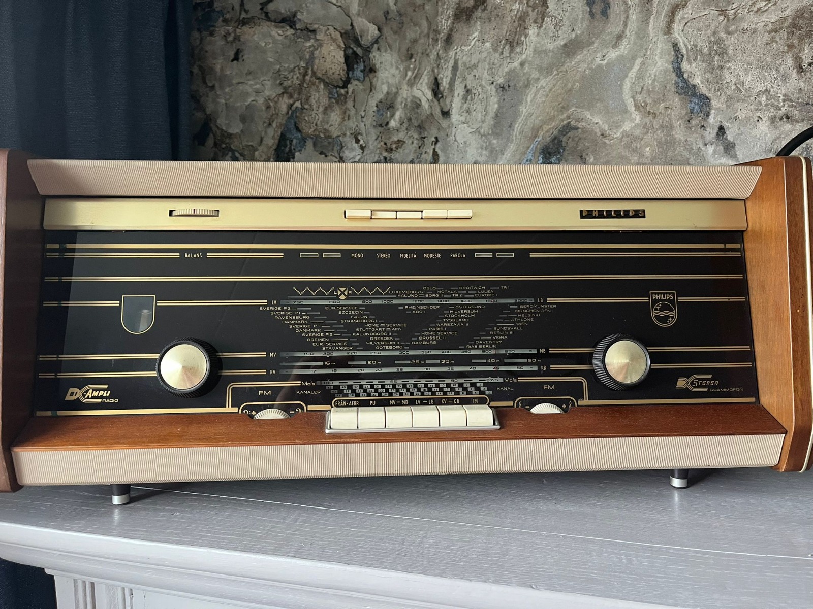

Jochem, met de hedendaagse netspanning kan je de netselector beter op 240 volt zetten, leuke Scandinavische uitvoering van die Plano radio heb je daar !

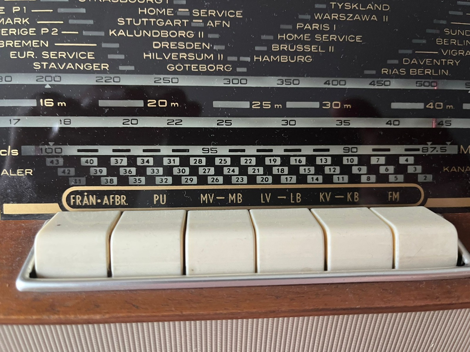

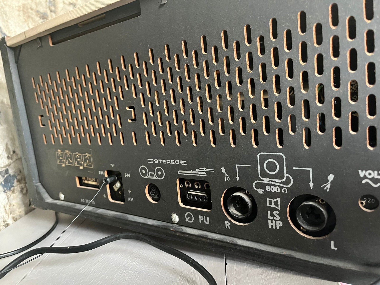

Beantwoord door Rene Daemen in topic B6X12A DIN ingang selecteren
Jochem
de pu toets indrukken
je kan kiesen welke plug je gebruik 5polig plug banaan steker of de iec/penta plug
5 polig middenoenmmassa 3 en 5 links en rechts stereo
succes
René
succes
René

Hallo allemaal,
Mijn naam is Jochem. Ik heb laatst de oude Philips buizenradio van opa en oma gekregen (B6X12A, denk ik....). Nu wil ik een bluetooth receiver aansluiten op de 5-pins DIN ingang. (Iets wat technisch volgens mij gewoon moet kunnen) Ik kan alleen nergens vinden hoe ik de DIN-ingang selecteer. Op de knoppen aan de voorkant is er alleen de PU mogelijkheid. Is er iemand die weet hoe ik dit kan doen? Foto's bijgevoegd.
Alvast bedankt!!
Jochem
Alvast bedankt!!
