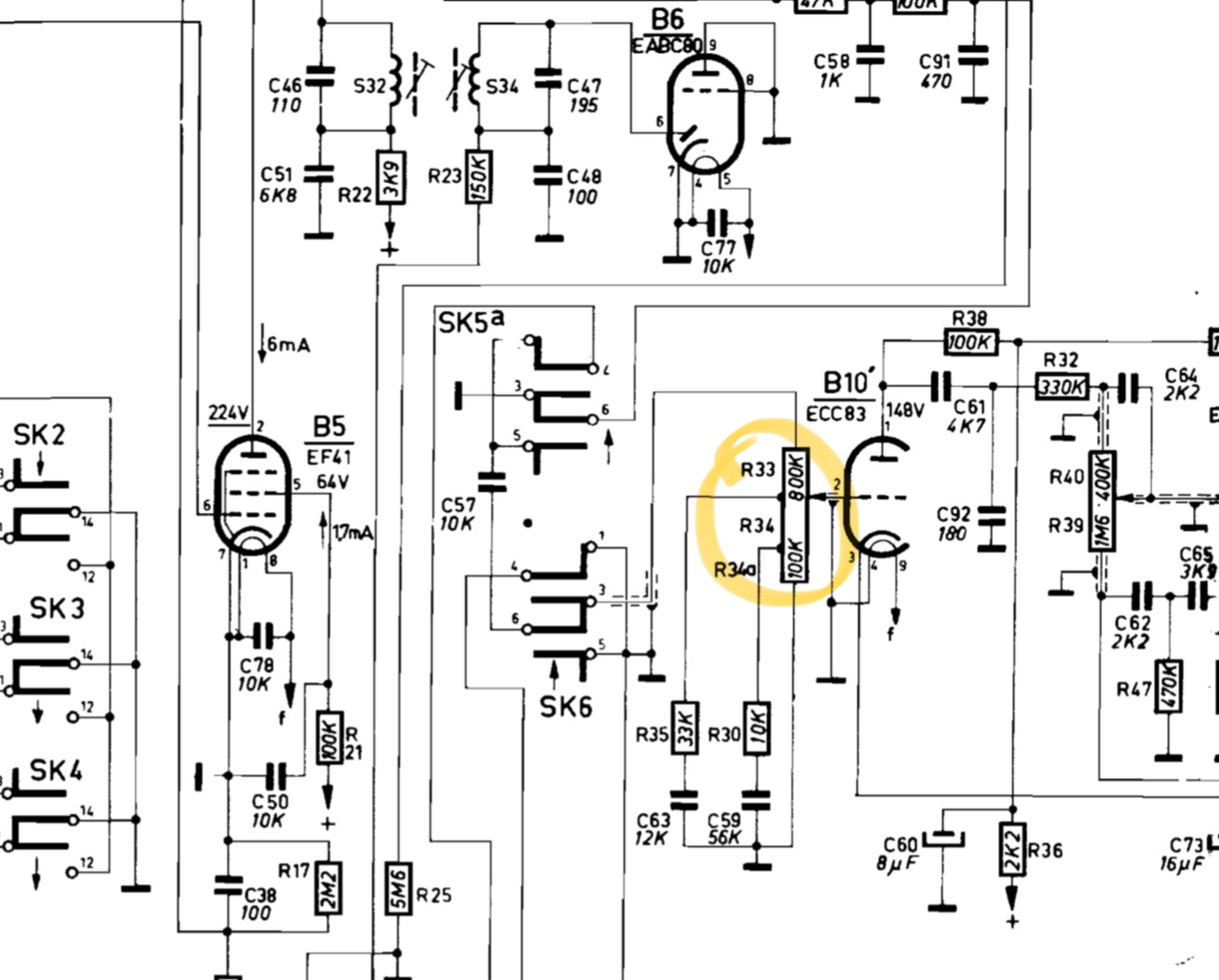

BX740 .A Alle spanningen kloppen . Buizen zijn ok .  Wie heeft deze ook wil voor mij eens een paar zaken meten (ter vergelijking).. ik heb deze radio ook en gereviseerd (afregeling nagelopen) , en ik heb de BX750A..hoewel alle spanningen op de buizen kloppen heb ik de indruk dat mijn BX 750A veel gevoeliger is (ontvangt meerdere zwakkere zenders ook) .. bij de sterkere zenders sluit het oog wel volledig , aan de buizen/weerstanden en condensatoren en de afregeling liegt het niet. Ik meet over een sterke zender over de ratio elco +- -24 v ..en dit zou ik eens willen vergelijken..want dit lijkt me wel wat aan de lage kant, anderzijds de buizen zijn goed en de verlopen weerstanden en condensatoren zijn vervangen,ook de afregeling is nagekeken en was op 2 spoelen na goed en deze zijn ook afgeregeld , verder is de volumepotmeter ook hier weer defect, geeft iemand er eentje liggen of liefst 2? Dan kan ik in mijn BX750 deze ook vervangen, of welke vervanger kan  ik er wel voor vinden en waar is deze verkrijgbaar nog?
