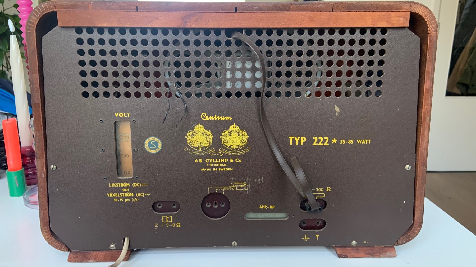

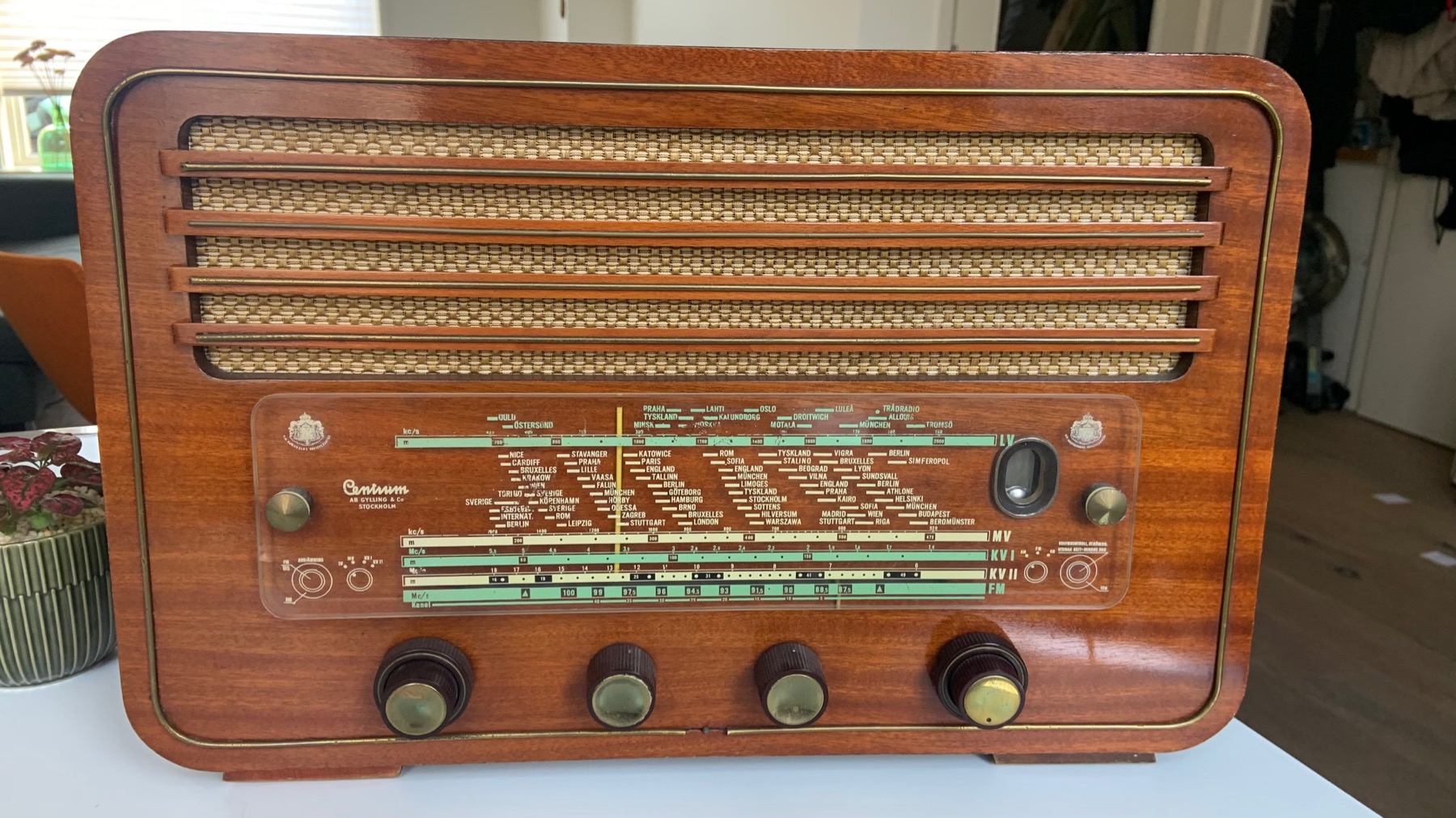

Ook het aansluiten van een Diskman, Bluetooth ontvanger o.i.d. is niet zonder risico omdat de isolatie ervan niet voldoende is voor netspanning en er ook kans bestaat op het aanraken van spanningsvoerende delen.
Bij veel radio’s (o.a. Duitse toestellen) is alleen een scheidingscondensator toegepast in de bus waar het chassis van de platenspeler op wordt aangesloten. De draden naar het element zijn dan in de radio niet voorzien van scheidingscondensatoren.
Bij een aantal oudere Philips platenspelers is de mogelijkheid om het chassis apart aan te sluiten, maar meestal is het chassis met één van de signaaldraden verbonden, zodat een enkeladerige afgeschermde leiding gebruikt kan worden.
Het aansluiten van een platenspeler op een U-toestel loopt toch altijd uit op een brompartij, buiten de brom die het toestel zelf al produceert.

Beantwoord door Rene Daemen in topic Centrum AB Gylling & Co Type 222, Stockholm, Sweden - platenspeler aansluiten?

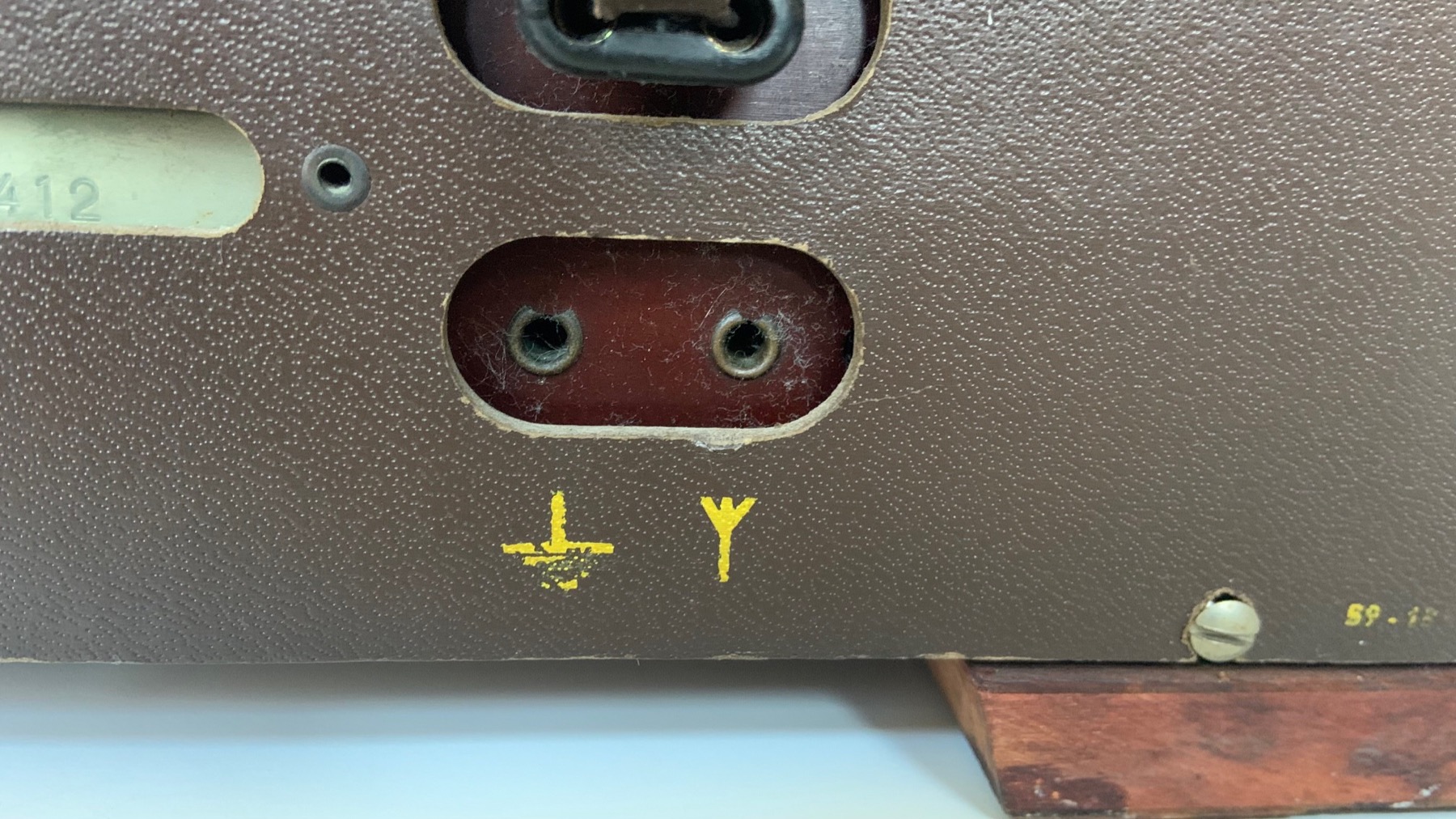

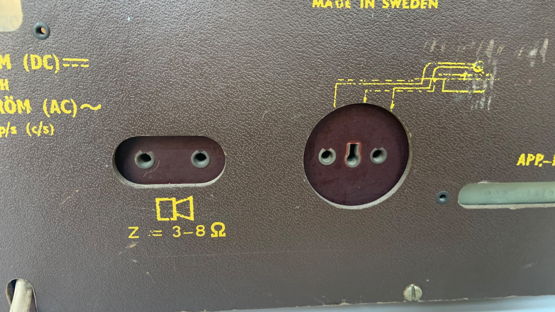

Aangezien dit toestel een U uitvoering is geen net trafo en niet net gescheiden is wiisel en gelijkspanning
raad ik af om hier een platenspeler op aan te sluitien de condemsatoren op de pu ingang zullen niet meer veilig zijn
waardoor het metalen chassis van de platenspeler volle netspanning oo komt te staan.
met alle gevolgen vandien.
sluit liever he platenspeler op radio die een net trafo heeft gescheiden wikkelingen en met E Buizen
dan op een U toestel en als je uberhaupt geluid krijg zal het niet brom rij zijn met enkelvoudige gelijkrichter
U radio bromt altijd wat.
grt René

In bezit van fraaie gerestaureerde Centrum AB Gylling & Co Type 222. Vrij zeldzaam in NL meen ik.
Ook online niet veel van te vinden. De foto's via Radiomuseum betreft mijn eigen radio, een mooi erfstuk van mijn ouders.
Kreeg er na restauratie een kabeltje bij om bv een discman aan te sluiten, maar dat kabeltje is zoek intussen.
In tussentijd heb ik ik een Philips AG1125 platenspeler. Die zou ik er graag eens op aan willen sluiten.
Lijkt of ik soort 'jack' of 'banaan' plug moet hebben? En wat zijn de andere aansluitingen[zie foto's].
