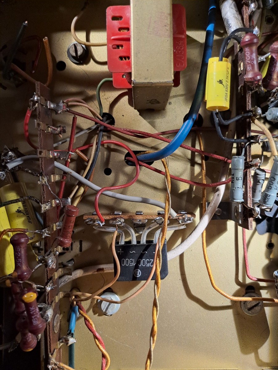

17 feb 2025 16:00 #101125
door Hans2211
Beantwoord door Hans2211 in topic Grundig 5010 met lichte brom
Hallo Henk,
Het is mij toch gelukt om een foto te plaatsen van de locatie van de brugcel. Ik hoor het nog wel.
met een vriendelijke groet,
Hans
Hans

15 feb 2025 21:14 #101109
door Hans2211
Hallo Henk,
Het is ongeveer op dezelfde plek als op jouw foto. Mijn draadsteun zit op het chassis.
groet Hans
Bijlage niet gevonden
groet Hans

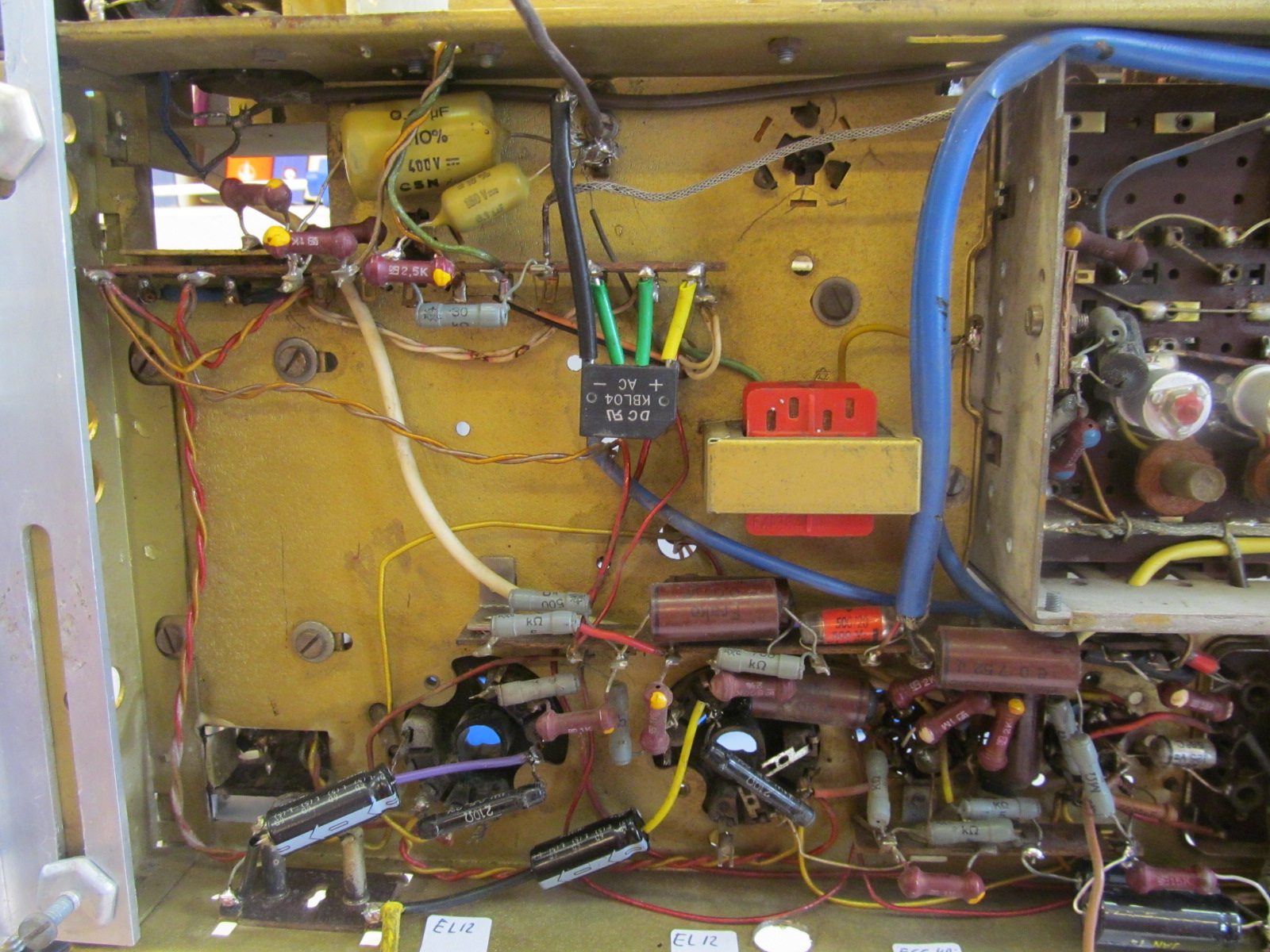

15 feb 2025 19:52 #101108
Beantwoord door admin in topic Grundig 5010 met lichte brom
Plaats eens een foto van de plaatsing van de brugcel. Ik heb dat ook in een 5010 gedaan en had totaal geen brom, Wel de min op het oude chassispunt plaatsen.
Ik heb het zo gedaan;
