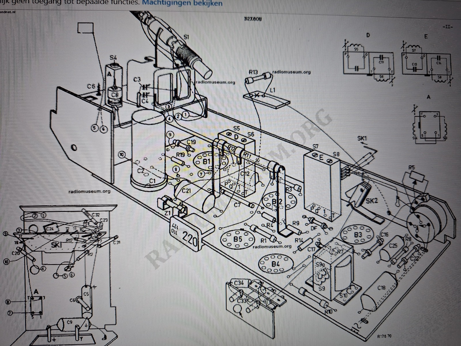

25 nov 2024 13:41 #100499
Beantwoord door Cees PA1DBA in topic b1x67u en de ferrietantenne (geen ontvangst)
S4 is de oscillatorspoel, samen met s3, je zou met een 2e ontvanger kunnen horen of die werkt .
455kc hoger of lager.

25 nov 2024 11:09 #100497
door adrie franse
b1x67u en de ferrietantenne (geen ontvangst) werd gestart door adrie franse
Hoi allemaal.
Ik worstel met een Philips B1x67u. Na het vervangen van de teercondensatoren en enkele weerstanden bromt de radio wel op de pick-up stand (eindversterker werkt dus) maar op de radio stand alleen wat vaag gebrom en lichte ruis als ik de ferrietantennespoelen aanraak. Geen ontvangst dus. Alle buizen vervangen door werkende en alle sporen op onderzijde van de plaat gecheckt. Ook de stroomwaarden bij de buizen gemeten. Zijn in orde. Wel een lichte ontvangst als ik een externe antenne (draad) aansluit maar ook maar heel erg vaag en maar een station. Ik heb onder de antenne de diverse condensatoren en de twee weerstandjes gecontroleerd. Zijn in orde. Moet ik het zoeken in spoel 4 misschien (s4). Wat is daar de functie van? En waar vind ik s3?
Dank alvast, adrie
Dank alvast, adrie
