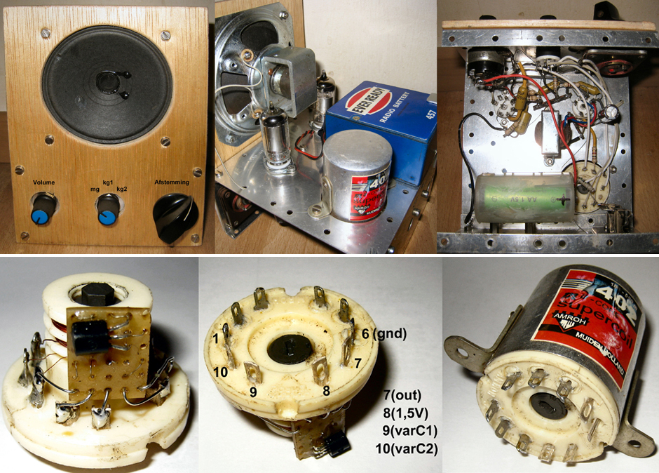

Had al langer de UF delen voor een batterij radio maar miste de bovenplaat.
Jan Bus heeft mij de UF006 gezonden en kon toen verder met de opbouw.
Het doel was om een atom te maken met een uitgebreide 402 spoel.(zie foto)
De 4 punten (7 t/m 10) van de 402 zijn niet gebruikt en opende die mogelijkheid.
Het is dan geen regeneratieve ontvanger meer en het LF komt direct uit de 402 spoel.
Bij de bouw miste nog de luidspreker, de Ugt, potmeter en de DL92.
Had nog een oude Kompal (Japanse radio) waarin al het benodigde aanwezig was.
Zonde van al het opknapwerk destijds maar niemand heeft daar verder belang bij.
Het principe kan op alle generatieve ontvangers met een 402 spoel toegepast worden.
Zo is het dan ook mogelijk als een uitbreiding voor de Maxwell Pupil.
De atom werkt goed met een koptelefoon maar zwak met een luidspreker.
Jan had al geschreven dat een DL92 een stevig ingangssignaal nodig heeft.
Was toch eigenwijs en is nu uitgebreid als nucleon, ziet er netjes uit alleen nog een kastje.
De schema’s zijn op mijn homepage onder projecten geplaatst voor de knutselaars.
Groet, Ben
