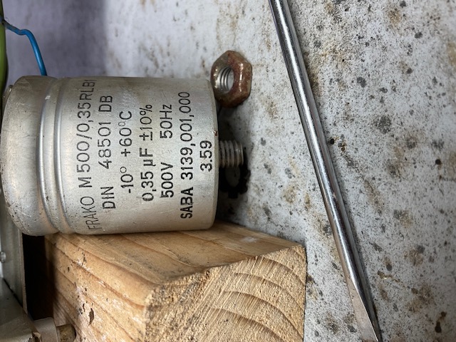

Alternatief is twee keer 0,68 uF in serie, dat maakt 0,34 uF. Voordeel is dat je werkspanning verdubbelt naar 1260 V. (Bij condensatoren van 630 V.) Dat is zeker voldoende.

Of 2 X 0,18 uF parallel maakt 0,36 uF, inderdaad 630 Volt voldoet.
Met " spezial" wordt vaak benoemd dat het geen standaard waarde betreft maar speciaal
door de toestel fabrikant in beperkte oplage is gemaakt.

Ik gebruik daarvoor twee 0,7 UF 630 volt condensatoren in serie voor. ( de gele van de bekende supplier). Tot nu toe nog geen probleem mee gehad.

Denk dat een mkp 330nF 630V condensator die taak wel op zich kan nemen.
Indien je na de test tevreden ben kun je hem nog in het oude huisje plaatsen.

Ik ben bezig met de restauratie van een Saba Meersburg 100. De motorcondensator C77 0,35 UF 500 V ziet er van buiten slecht uit. Op de onderdelenlijst staat dat het een "Special" condensator is. Weet iemand wat dat Spezial betekent? Kan ik deze condensator vervangen door een gangbaar exemplaar? Zie bijgaande foto.
