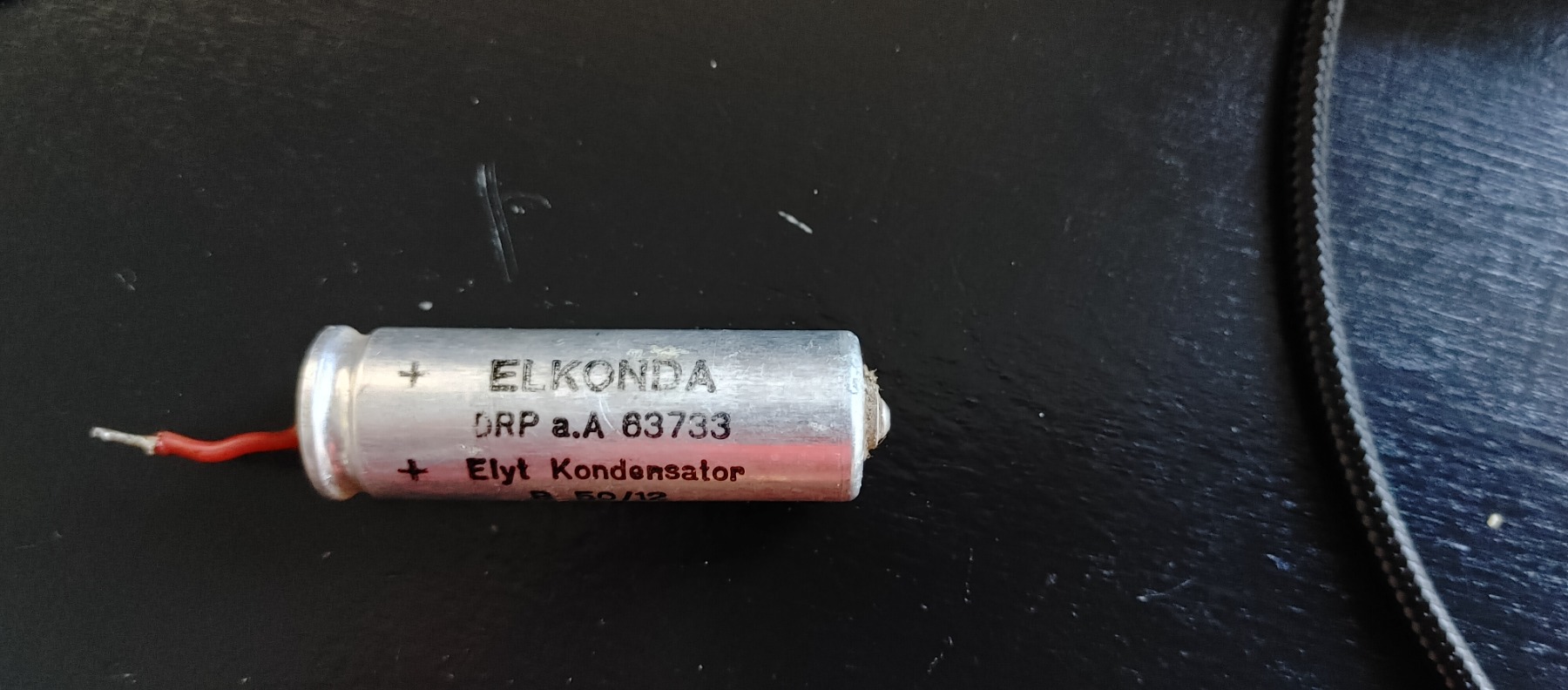

Die elco is 50 uF, 12 V. Als die maar 5,5 uF meet, is die volkomen uitgedroogd. Vervangen door bijv. 47 uF, 25, 40 of 63 V.

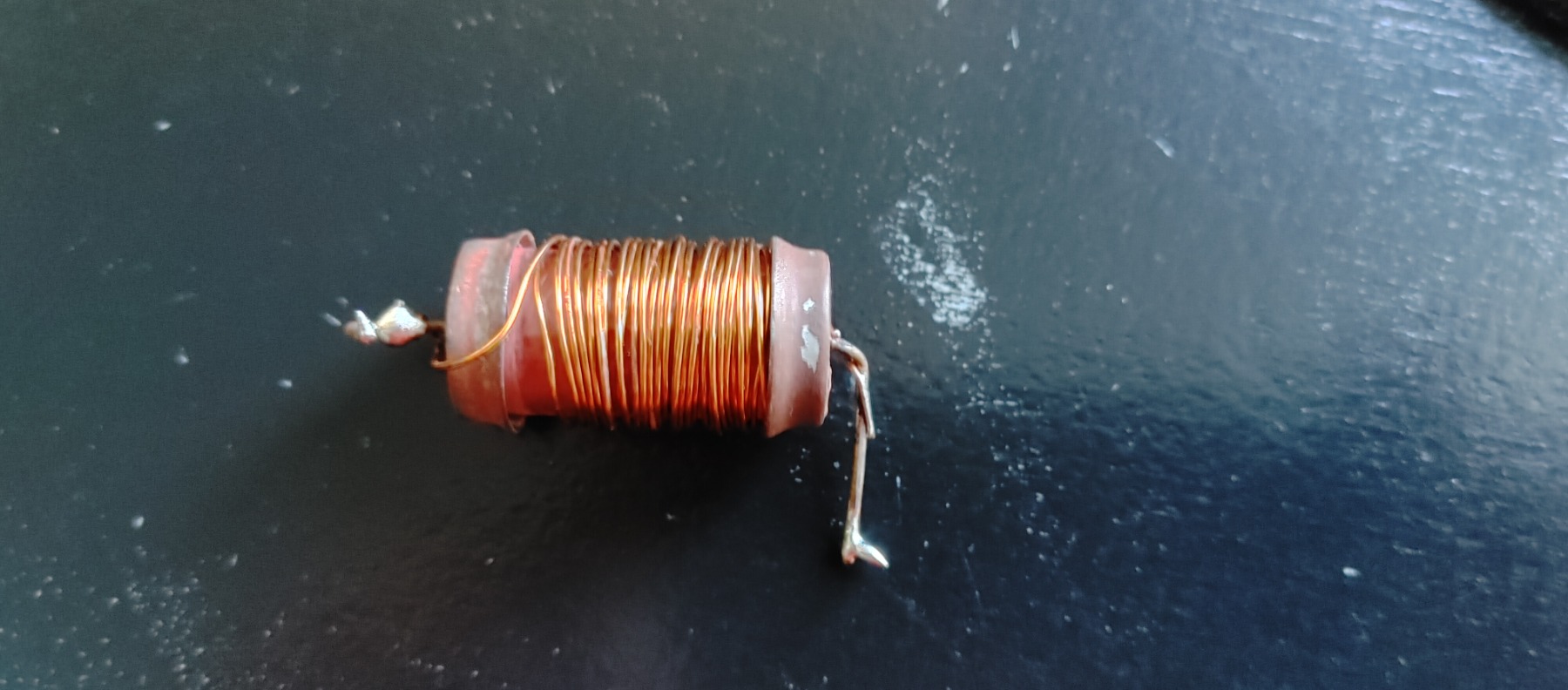

Die spoel kun je gewoon laten zitten als die niet onderbroken is. Kennelijk zelf gewikkeld op een ouderwetse draadgewonden weerstand.
