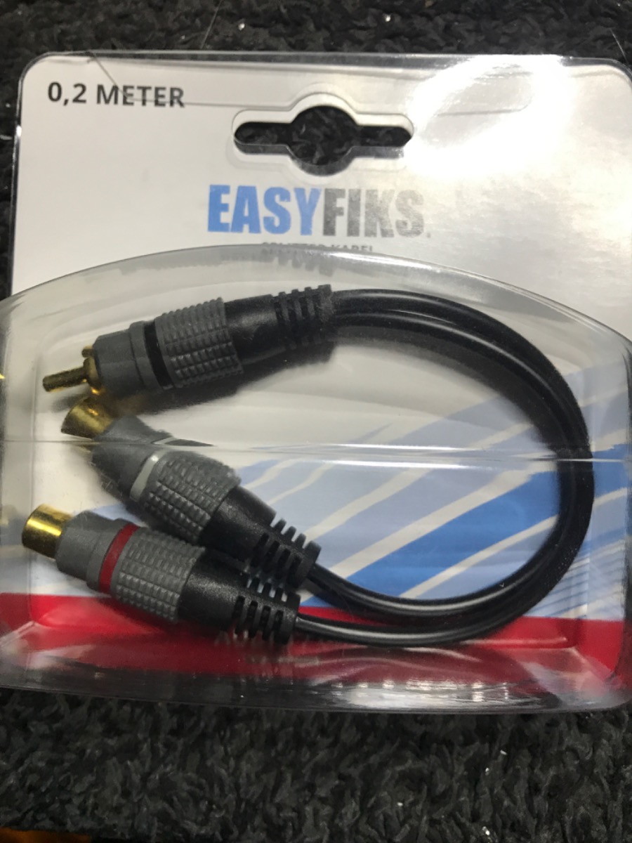

M.b.v. dit verloopkabeltje en een stereokabel die past op je versterker kun je de tuner aansluiten.
Beantwoord door peter1952 in topic Mono Buizen tuner aansluiten op stereo versterker.
Dat gaat zonder meer: Je maakt een kabeltje met een stereo plug of pluggen voor in je versterker en aan de andere kant zet je een mono plug voor je tuner en verbindt in die plug beide kanalen door.
Je hoeft geen weerstanden in de aansluitingen op te nemen.
Dat soort kabeltjes zijn ook wel te koop.

Ik heb een Philips A5X83A mono buizentuner en was benieuwd of ik die ook kan aansluiten op een moderne stereo versterker (zonder mono schakelaar) met behulp van een verloopkabeltje van 1xtulp in de tuner naar 2 keer tulp in de versterker.
Ik begrijp dat ik dan geen stereo geluid krijgt maar dat is niet erg.
