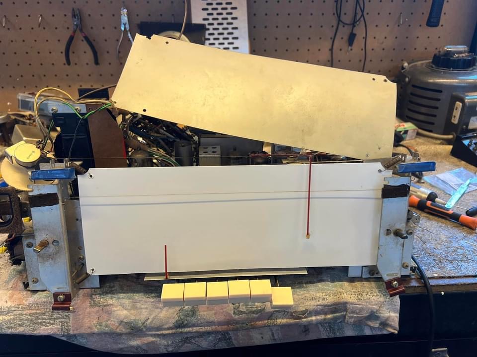

Wat een goed idee Erwin. Alleen is een Polystyrol plaat van 1 meter bij 0,5 meter nogal groot als je maar één schermpje wil maken.
Een alternatief zou dit kunnen zijn: 25 x 50 cm (even zoeken op de site): www.gerstaecker.nl/Polystyrol-platen.html

Ik koop polystrol plaatjes van 0.5 mam dik verkrijgbaar in 1mx50 en knip deze er uit volgens afmetingen origineel,bij de meeste Philipsen vervang ik ze omdat ze broos zijn,stuk of vergeeld,holnietjes gebruik ik nooit, gaatje met de bout erin branden en het opstaande randje geeft versteviging zie foto van een pas gedane restauratie van een siërra toestel
