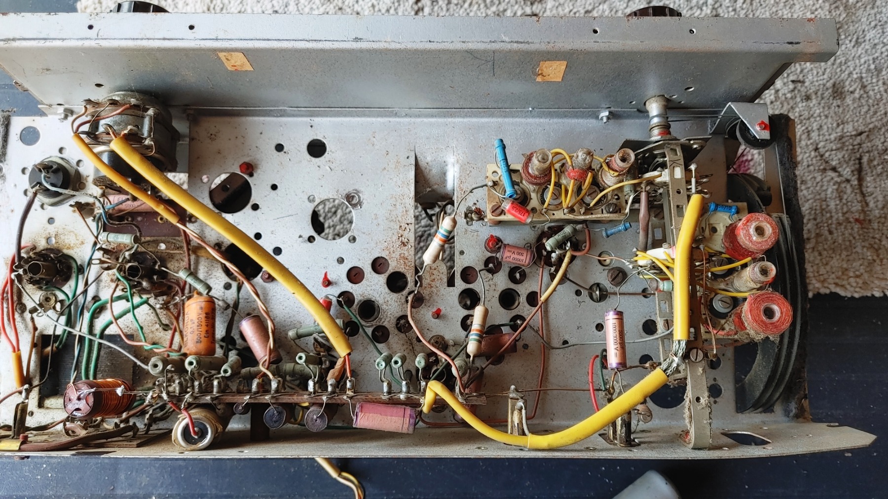

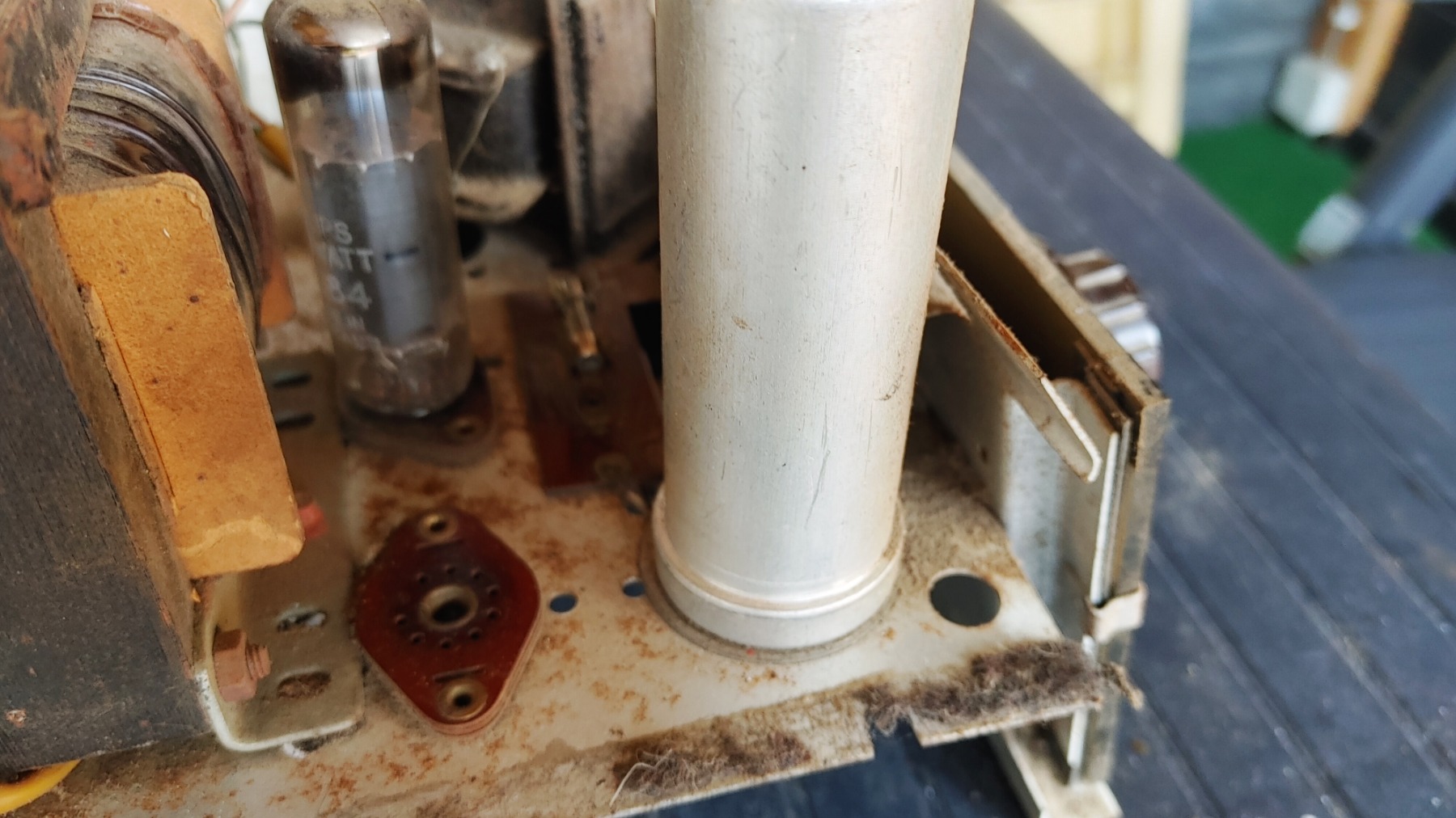

EZ80. Het is de meest rechtse buis (gezien van achter). Grappig dat er een varco inzit met FM terwijl de radio dat niet heeft.De gelijkrichter buis is niet aanwezig en ik zou ook graag weten welke ik moet gebruiken

uitgang VDHeem of PH elco pH ?
ik ken dat soort uitgangs met de stripjes van boven
dat is geen PH.maar VDH erres
Maaar een beetje bij elkaar geraapt

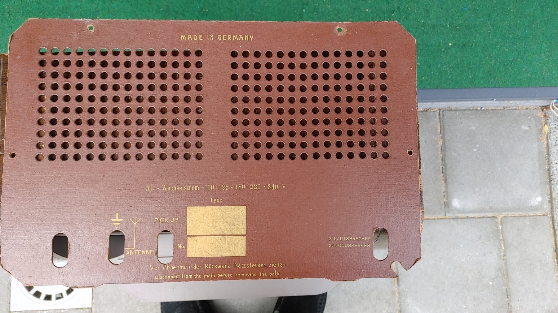

07 okt 2023 15:52 #98153
door Ben
Beantwoord door Ben in topic Onbekende Radio
Nee Huub, is echt een Duits toestel zie de achterwand.
Dan die "borstweringen" is zoals Cees schrijft uit de 50er jaren.
Ikzelf blijf hangen bij een Lembeck Exor WU642 hoewel de buizenbezetting niet precies klopt.
Misschien weet iemand anders het?.
Groet, Ben
Groet, Ben

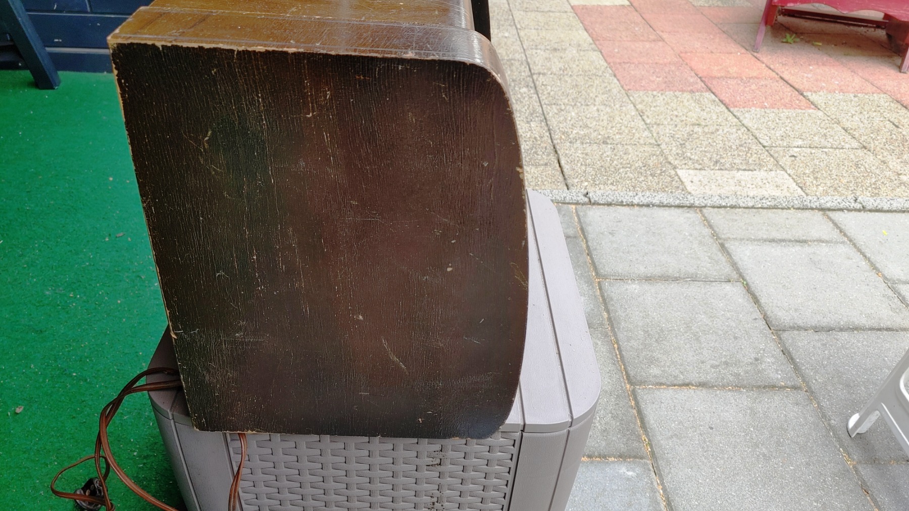

07 okt 2023 15:36 #98152
Beantwoord door Cees PA1DBA in topic Onbekende Radio
Even een gok, begin jaren 50, lijkt op het merk Emud.

07 okt 2023 11:33 - 07 okt 2023 11:35 #98148
door Ropjuh
Onbekende Radio werd gestart door Ropjuh
, als iemand weet wat voor merk en type het is dan vind ik hem speksnijder.De buizenbezetting is EBC 41 , ECH 42 , EF 41 , EL84 ??? (hoort die er wel in ) .De gelijkrichter buis is niet aanwezig en ik zou ook graag weten welke ik moet gebruiken. Ik heb wel een prachtige site gevonden met alle buizen radio's [url=https://l.facebook.com/l.php?u=https://radioatticarchives.com/?
