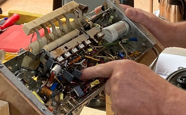

owwww........daar zeg je wat.......... er waren een paar losse draadjes van de spoelen rond de ferrietstaaf. Die zijn vast gesoldeerd, maar daar kan een fout in zitten!
ga ik uityzoeken, als ik kan vinden hoe de draden moeten zitten en waaraan..
Misschien kom ik hier op terug met foto.

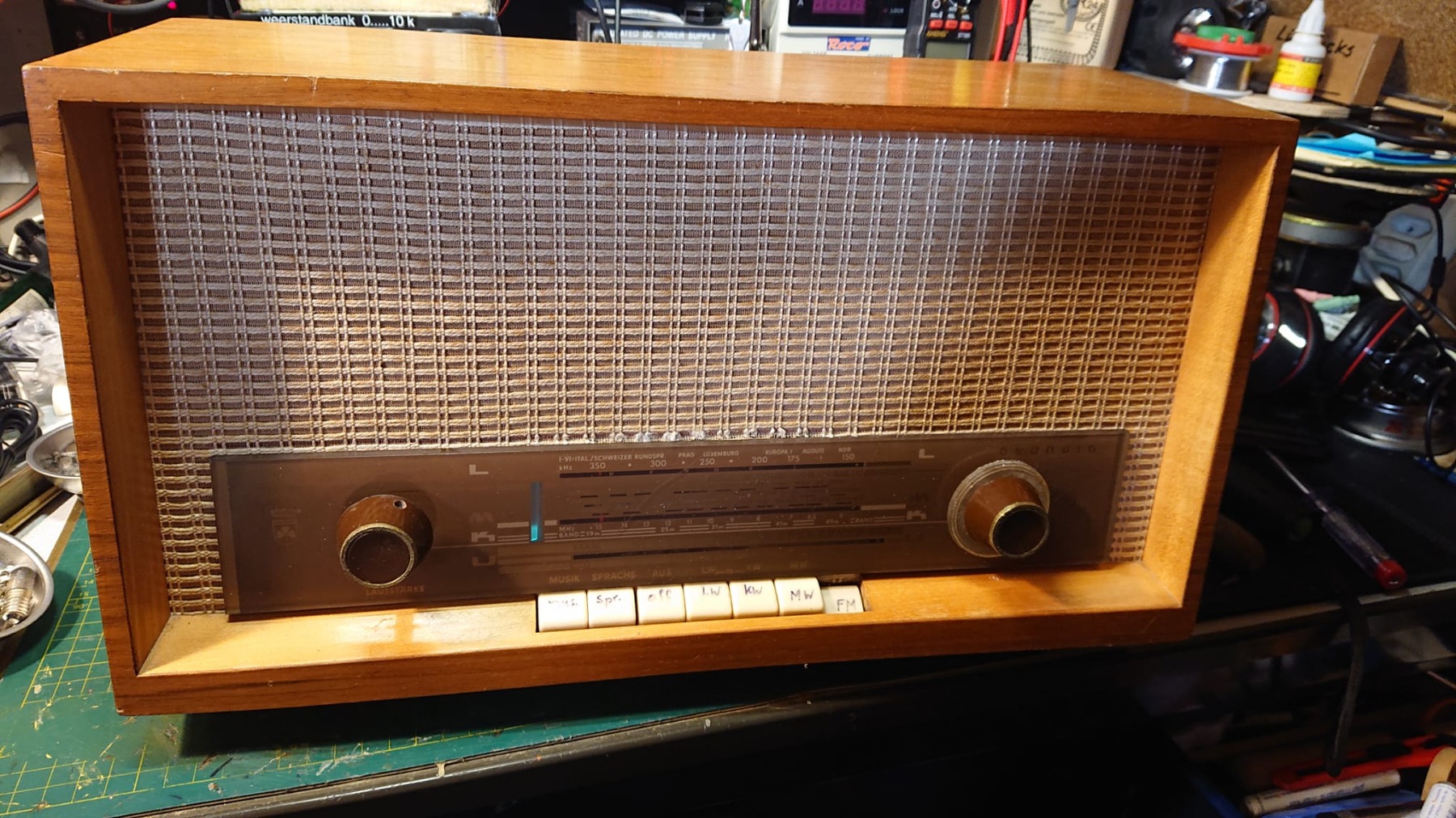

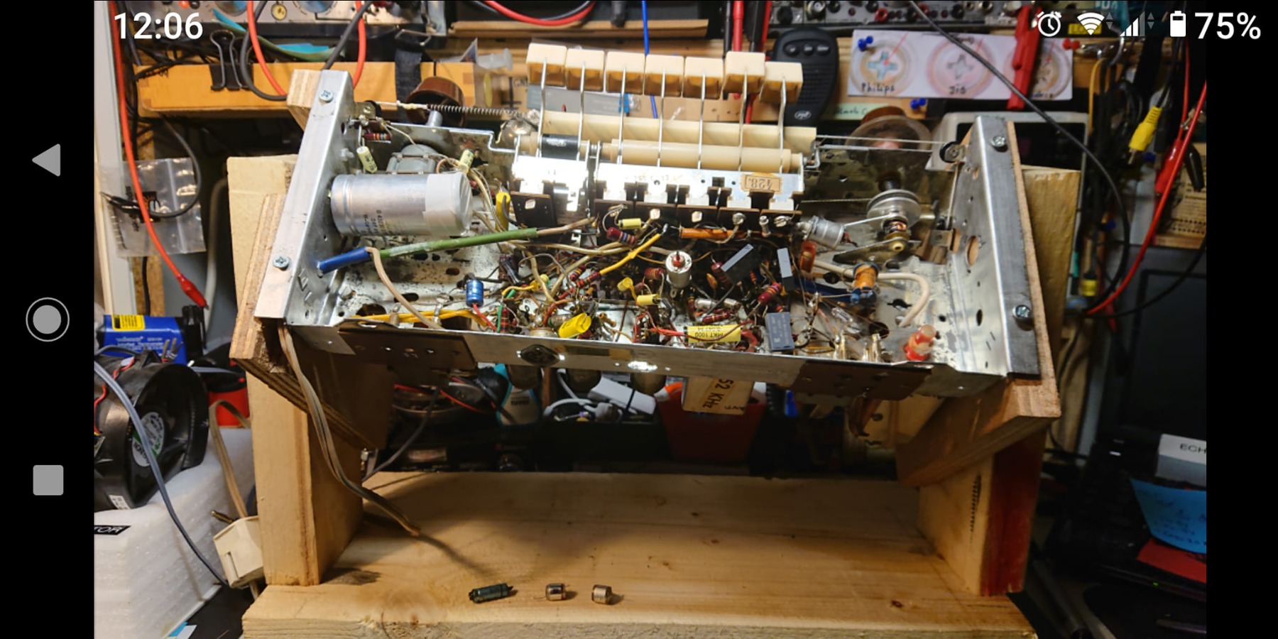

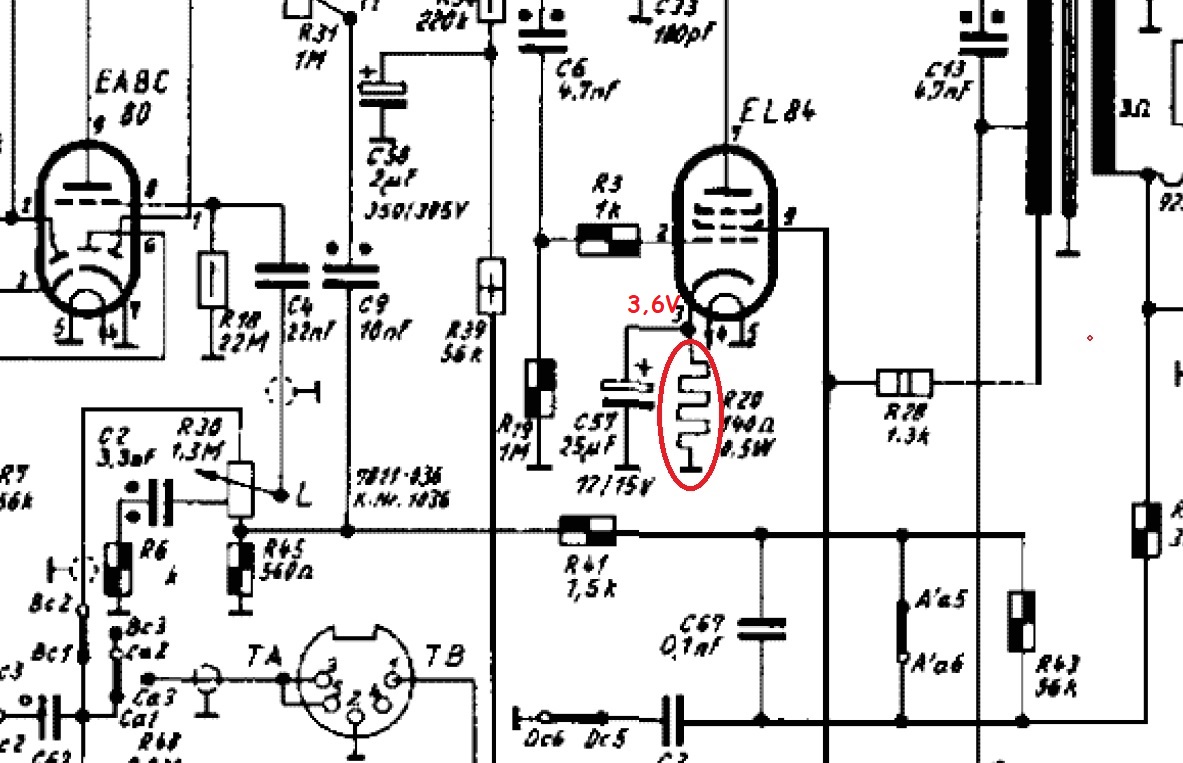

Hallo,
Ik heb een Grundig 2355 gerestaureerd. Deze was defect bij aankoop. Na vervanging van alle condensatoren en enkele weerstanden en reparatie van schaaldraad, zijn enkele buizen vervangen, nl de EL84, ECH 81, EF 89, EABC 80. Niet vervangen zijn de EM84 en de ECC 85. De afvlak elco is leeg gemaakt, daarin zitten twee nieuwe elco's verstopt. Na een langzame opstart bleef de radio muisstil. Na de radio op line-in te hebben gezet, het versterker deel getest en gecheckt. Had toch een draadgewonden weerstand gemist, die bleek defect. Na vervanging speelde de radio bijna probleemloos en helder. De KW en LW bleven nog stil, geen ontvangst. De FM had goede ontvangst. Maar........Als ik de AM inschakel, dan klinkt er alleen maar een lage bromtoon. ( te regelen met de volumeknop)
Heb alle onderdelen nog gecontroleerd op contact met andere onderdelen, maar alles was ok.
En nu weet ik het even niet meer. Wat kan er nu nog aan de hand zijn. Iemand enig idee?
Ik hoor het graag.
groet, Ronald
Ik hoor het graag.
groet, Ronald
