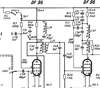

Ja inderdaad hier zit ook nog een spanningsverlagende schakelaar.
Even over ' t hoofd gezien.

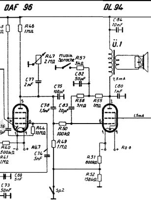

De schermr.sp wordt door de FM bedientoets geschakeld en zo te zien wordt
alleen de kathode weerstand van het eindbuisje verhoogd in spar stand.
Door jouw stukje schema herkende ik pas de sp toets.
And
And

1 sectie van de spar schakelaar verlaagd de G2 spanning van de 2 middenfrequent pitten,bij FM.
De 2e sectie verlaagd de ruststroom van de eindbuis.
Zie de afbeeldingen:

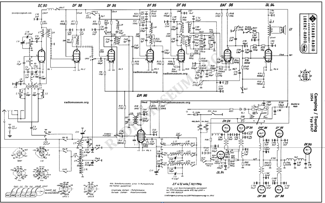

Schakeling is moeilijk te bekijken op dit schema,normaal wordt bij batt.buizen-
radio's een van de gloeidraden van het eindbuisje afgeschakeld in de spaarstand.
De gloeistroom v.h eindbuisje halveert dan en de anodestroom zakt ook.=spar
Als je de bedrading in de radio volgt kun je zien wat er werkelijk gebeurt.
An3s
