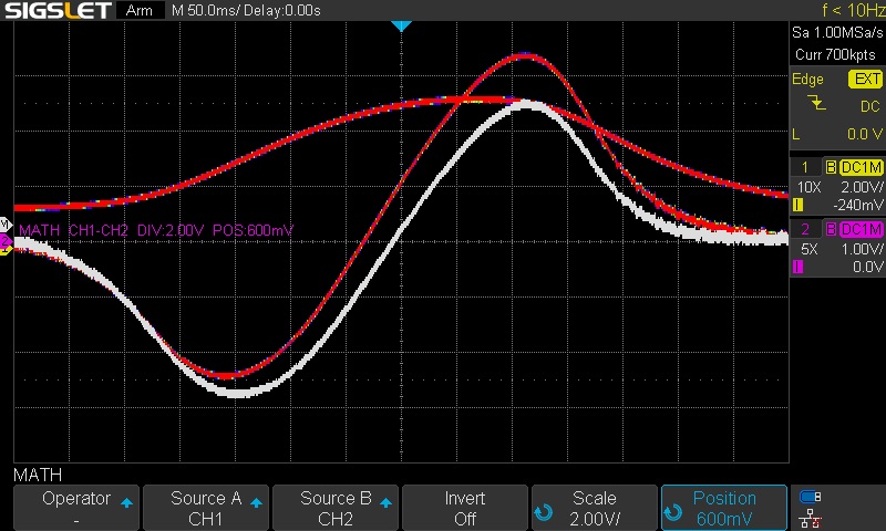

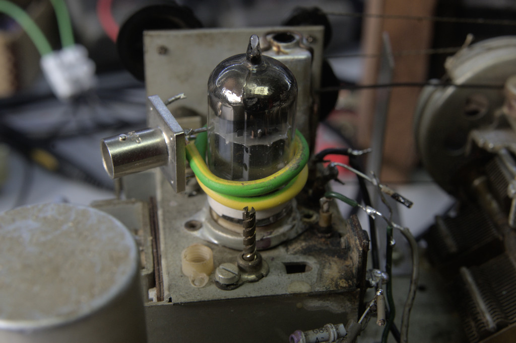

Dat was toch wel weer een uitdaging. Verfbrander ging goed maar trimmer ging stuk, dus een nieuw puntje eraan gevijld. Na veel vijfen en zessen paste het. Één van de kerntjes duwde ik helemaal naar beneden want die wilde echt niet draaien. Gelukkig met héél veel beleid en geduld met een gewone maar zeer goed passende schroevedraaier het kerntje eruit kunnen krijgen. Goed schoongemaakt en toen draaide het ook met mijn trimmer weer goed. De discriminator is echt wel een beetje brak maar gelukkig kreeg ik met Cees' tip het signaal van mijn HP3336C sweeper goed in de midfrequent:
Na heel voorzichting alle kerntjes te hebben geoptimaliseerd kreeg ik een aanvaardbaar resultaat:
Niet helemáál comme il faut maar het moet zo maar. Nu nog effe de ferrietstaaf fixen en dan gaat-ie weer terug.
Edit: de witte lijn is de discriminatorspanning zoals Philips het ook meet, met een 1:2 spanningsdeler over R23. Mijn scoop doet het aftrekken (MATH).

15 jul 2023 13:18 #97536
Beantwoord door PE9ZZ in topic Kerntjes plano muurvast
Gewoon verfbrander. Heeft een mooi geconcentreerde luchtstroom, iets wat een haarföhn niet heeft. 5-10 seconden is genoeg, heb nu de meeste kerntjes (van de acht) gangbaar. Nog twee.Heb je voor een knaak een haar fohn

15 jul 2023 09:22 #97534
door Doktordirk
Beantwoord door Doktordirk in topic Kerntjes plano muurvast
Of met een eenvoudig smd-station, kan je de temperatuur en blaaskracht prima mee regelen.

15 jul 2023 07:55 #97532
Beantwoord door Rene Daemen in topic Kerntjes plano muurvast
Ga even naar de kringloop
Kan er ook niets mis mee gaan
15 jul 2023 07:02 #97531
Ik ben bang dat het daarop uit gaat draaien want de vijf andere kerntjes zitten nog altijd muurvast. Heb alleen geen föhn maar wel een verfbrander. Daar zal ik wel heel voorzichtig mee moeten omgaan...Mij lukte het ze los te krijgen na verwarmen met een föhn.
Niet op de hoogste temperatuur stand uiteraard.
15 jul 2023 07:01 #97530
Da's een goeie! Was ik geeneens opgekomen...2 wikkelingen om de ECC85 volstaat, om 10.7 in te blazen.
