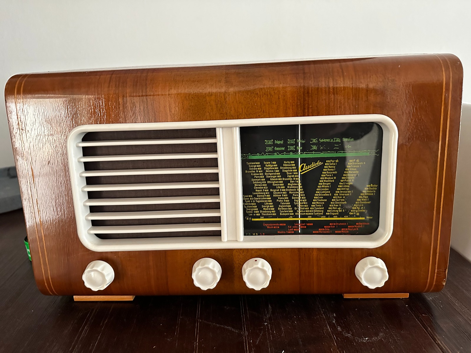

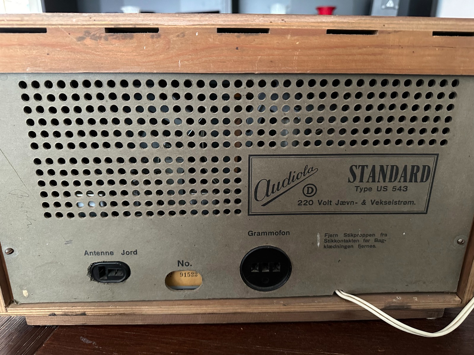

Welkom bij de buizenradioclub. Het is een radio met U buizen, hierbij staat het chassis meestal onder spanning, wees daar voorzichtig mee. Verder geeft RM.ORG aan dat het alleen lange en korte golf heeft. Dus je zult zeker een externe antenne en een goede antenneaarding nodig hebben, Standard US 543 1954

Hallo allemaal,
En bedankt voor de toelating op dit forum.
Ik heb van een vriendin een Audiola US 543 gekregen uit een erfenis. En ik zou het erg leuk vinden om deze werkend te krijgen. NU weet ik wel iets van techniek maar met buizen heb ik geen ervaring. Ik krijg er nog geen geluid uit behalve wat gekraak.
Mijn hoofdvraag is: zit er een antenne in deze radio of moet ik er een aansluiten?
Eigenlijk zijn alle tips welkom. Ik ben echt van plan deze mooie radio aan de praat te krijgen en vandaar mijn aanmelding op deze site.
Ik voeg 2 foto's toe.
Groet
Stefan
