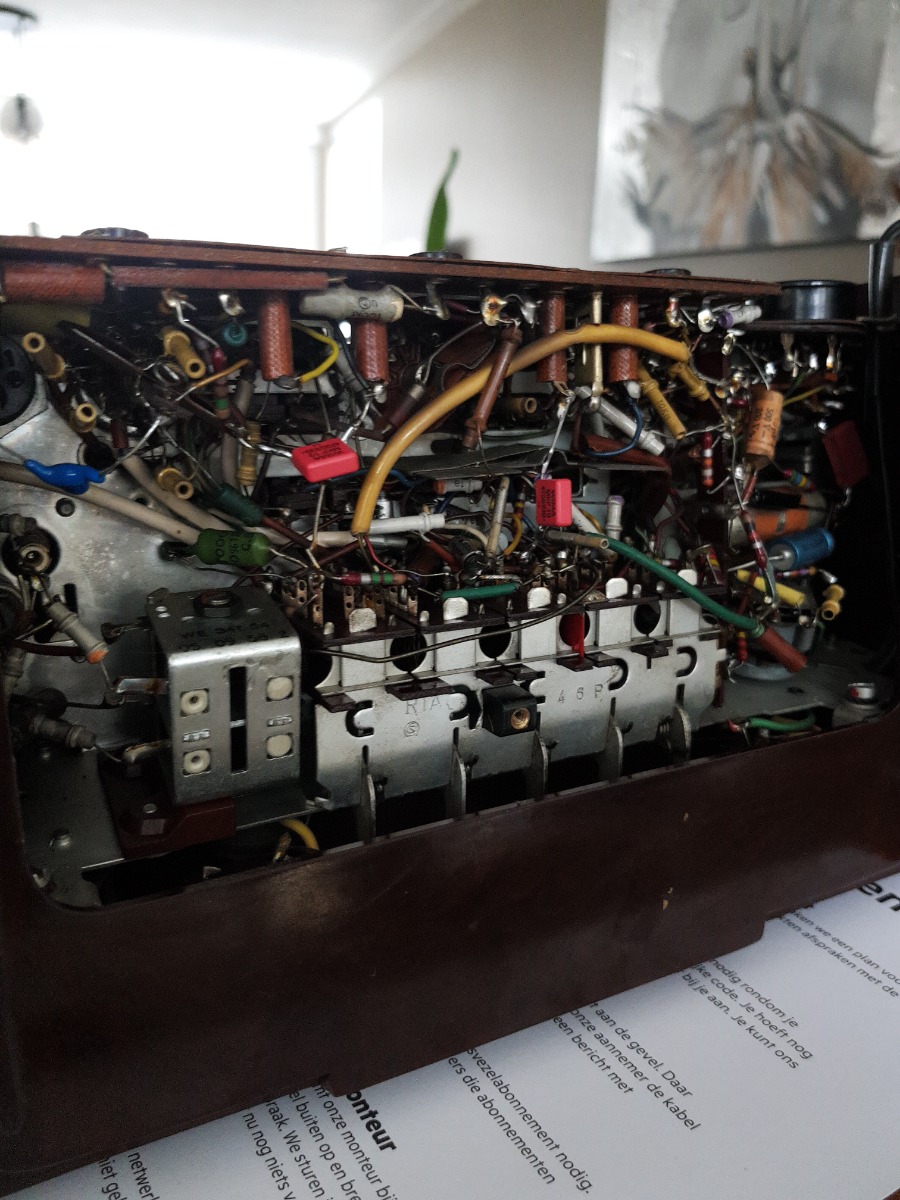

Ondanks dat het goed speelt, verdient het toch dringend aanbeveling het toestel na te kijken. Er zitten nogal wat Wima/Ero condensatoren in verwerkt, o.a. In het voedingsgedeelte en als koppelcondensator voor de eindbuis.

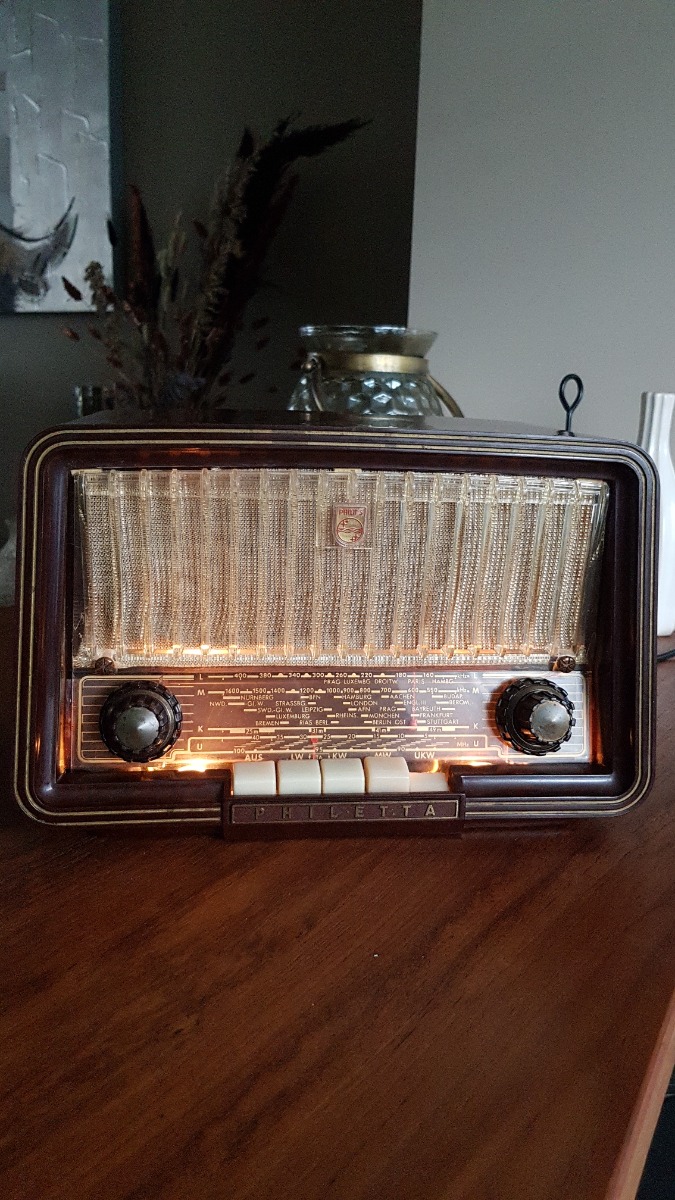

Spontane Ebay aankoop, ik kon het niet laten.
Wat een leuke radio, brom en ruisvrij, alles werkt.
Leuk projectje om de radio wat op te leuken.
