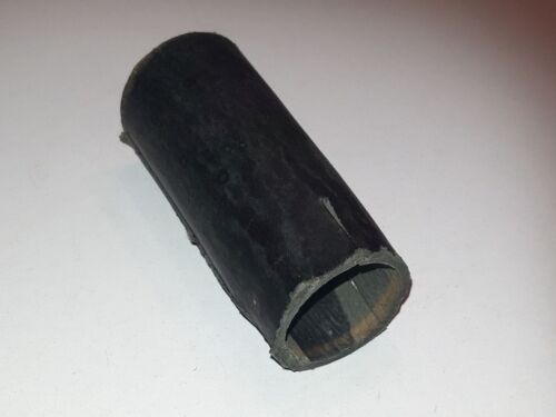

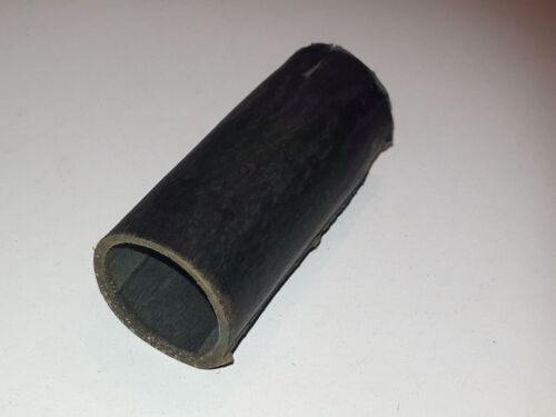

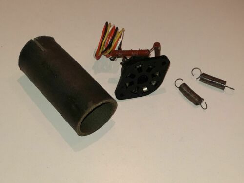

De koker is om te voorkomen dat het licht van de schaallampjes door de buis heen schijnen.
Diverse Duitse EM34's waren niet rood geschilderd zoals de Philips.
Je zou een closetrol kunnen gebruiken.

Hallo Peter, dankje ! Ja dat kan natuurlijk ook. Mijn twijfel zat 'm vooral in de materiaalsoort. En dan de combi van een buis die in een houten speakerplank 'geprikt' wordt (incl speakerdoek daar). Dat de koker dus meer zou kunnen zijn dat alleen een houder voor de stevigheid (wellicht toch ook wat warmte/temp. dempend). Maar zoals je terecht zegt, echt heel warm wordt het niet. Geen idee of er ook andere merken werkten met dat soort 'oog kokers.' Misschien was Nordmende er alleen in. Het spul zelf ziet er dus wel wat 'bedenkelijk' uit. Beetje grijs/groen, grijs/blauw en vezelachtig. Dus toch maar voorzichtig te werk gaan... Dank voor de tip. Vr. grt. Rob

Als je bang bent om de originele koker te verzagen, kun je ook zelf van dik karton een andere koker maken. Dan hou je de originele koker heel en kun je die nog gebruiken voor het geval dat je ergens voordelig een andere EM34 op de kop kunt tikken. Soms worden nog wel eens goedkopere goede EM34’ers aangeboden.
Zo heet wordt het oog niet dat de koker van asbest zou moeten zijn.

31 jan 2023 10:50 #96585
door Robbedoes!
Houder van EM34 oog Nordmende werd gestart door Robbedoes!
