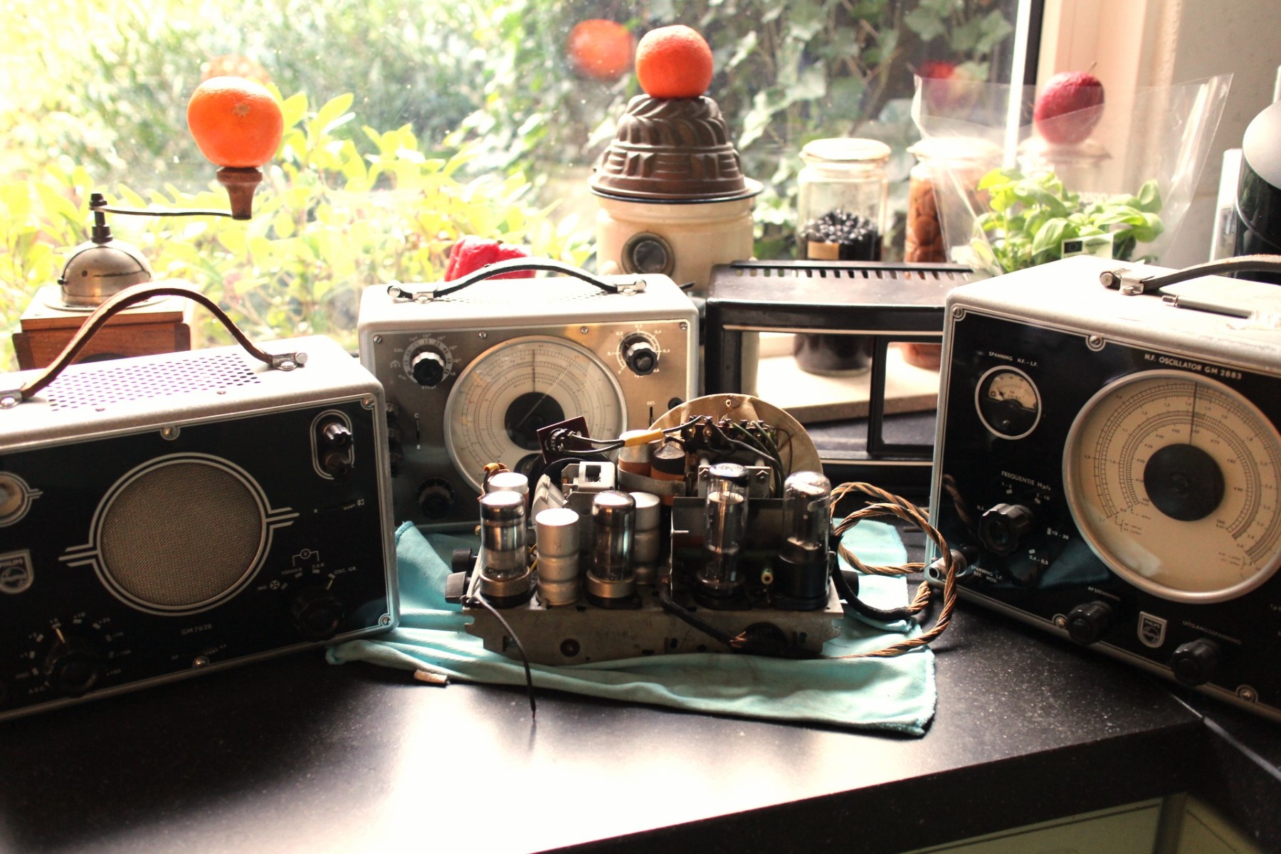

Beiden zijn inderdaad aanwezig.
Er staat normaliter ook een klein huiszendertje om AM-ontvangst te testen. Het storingsniveau daar is verschrikkelijk hoog.

Er zal vast wel een meetzender aanwezig zijn.

Goede avond,
Al een tijdje probeer ik een Philips 208U in orde te krijgen. De radio geeft een sterk vervormd geluid en ik kom er niet uit. Alle teercondensators zijn inmiddels vervangen evenals de voedings elco's. Helaas zonder enig resultaat.
Daarom wilde ik de radio meenemen naar de volgende reparatiedag in Driebergen. Ik zorg dat de service documentatie er bij is en eventueel een set nieuwe buizen.
Maar ik vraag me af of het mogelijk is om in Driebergen een lokale radiozender te ontvangen om de radio te controleren, of is daar een AM-huiszendertje aanwezig. Er zijn op dit forum vast wel mensen die daar een antwoord op hebben.
M.vr.gr. Hans
