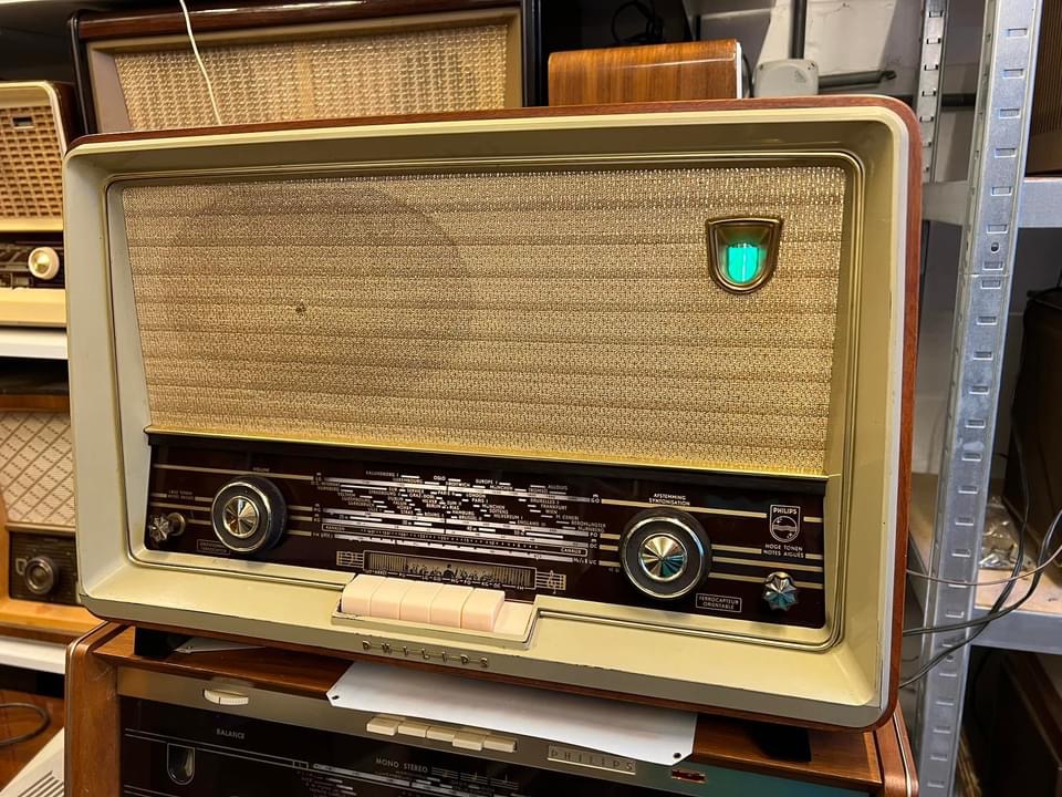

op zich viel dit goed mee. Het werk dat ik het minste graag doe vind ik de koordjes , al ben ik daar wel vrij handig in geworden.

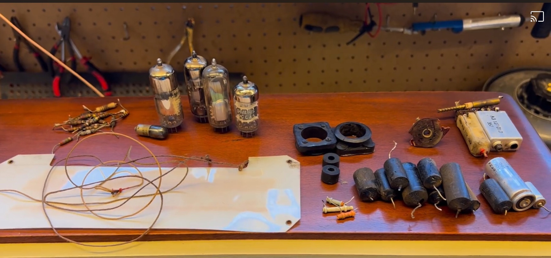

Reparatie/ revisie B5x72A
Toestel speelde zwak..verschillende zaken zijn hersteld..verlopen weerstanden/condensators vervangen,kleine elcoos vervangen..
Schaalkoorden vervangen AM/FM
Buisvoet ECH 81 waa stuk..sluiting in het pertinax,vervangen door een ceramische voet
afstemming hersteld.nieuwe rubberwieltjes erop gezet..afstemming werkte weer..
Buizen gecontroleerd..4stux vervangen.EM84: (versleten)
EF 85 (versleten)
ECC 85 (versleten..ontvangst viel langzaam weg)
EABC 80(versleten)
Zwakke MG ontvangst..afregelen werkte niet..na ffe zoeken eeen defecte antenne spoel MG,vervangen en weer afregelen..
Schaallampje stuk/vervangen
EZ 80 was door een EZ 81 vervangen….dit weer door een EZ 80 vervangen en ontbrekende beugeltje geplaatst..
Nieuw verstrooischerm gemaakt en alles gereinigd en gesmeerd…chassis was erg vettig.mooi gereinigd en is weer proper
fm tuner gedemonteerd en gereviseerd
Rubber bevestigingssteunen schaalplaat waren stuk.nieuwe erop gezet.
Bij vervangen ECH 81 buisvoet sneuvelde een draadtrimmer.deze vervangen door een nieuwe..
Knoppen reinigen,smeren mechaniek en alles weer in elkaar zetten.toestel laten proefspelen en word daarna verkocht!
