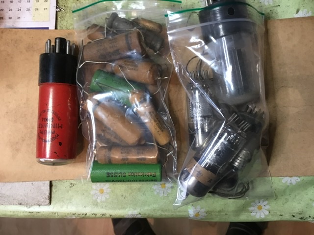

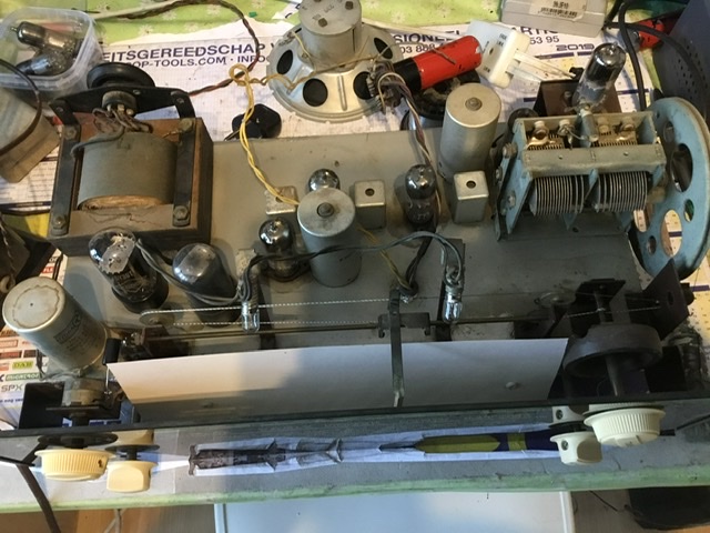

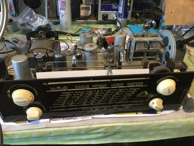

Vorige week van een kennis 2 draagbare radio’s (1x Sony en 1x Superscope) en een HMV buizenradio ter herstelling gekregen.De Sony had enkele uitgelopen batterijen aan boord gehad. Spanning op de soldeerpunten van de batterijen gezet en deze radio speelde nog zonder problemen. Klemmen gedemonteerd en ontroest. De radio werkt terug zoals het hoort.Dan de HMV met lamp opgestart nadat ik de voedingselco’s en het netsnoer vervangen had.Er zat duidelijk nog een probleem in de voeding. De 5Y3GT gelijkrichtbuis had een sluiting. Deze vervangen en er was terug gelijkspanning zonder verder probleem.De koppelcondensatoren en andere papiercondensatoren waar HS op staat heb ik ook preventief vervangen.Het overschakelen van de golflengten ging gepaard met krakende geluiden en FM werkte niet.Krakende geluiden werden aangepakt door de standenschakelaar te reinigen.Voor FM wordt er een extra versterking door een EF85 toegepast. Van deze buis was de gloeidraad onderbroken.Na het plaatsen van een goede buis speelt ook de FM.Alle buisvoeten gepoetst en de radio speelt terug op alle golflengten.De EM34 gaf nog maar weinig licht en deze heb ik vervangen door een beter exemplaar.Omdat ik de condensatoren die ik demonteer nameet zag ik dat ze nogal wel wat verlopen waren.Ik heb dan ook alle andere elco’s en papiercondensatoren vervangen.Als laatste heb ik ook nog de schaaldraad vervangen.De radio staat klaar om afgehaald te worden.
