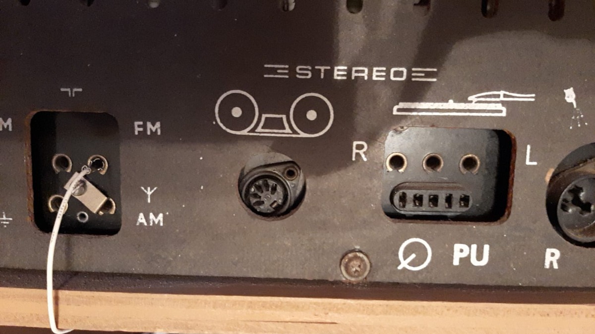

Ook jullie super dank voor jullie reactie. Ik ga gelijk op zoek naar een verloopstekker. Fijn dat de radio origineel kan blijven!

De ronde DIN-plug met het recorder symbool kun je ook voor een media speler (CD, Bluetooth, MP3 enz) gebruiken. Verloopkabeltjes van DIN naar tulp zijn nog steeds te koop. De recorder aansluiting staat in feite parallel (via scheidingsweerstanden) mer de grammofoon aansluiting,
Hoef je niets te verbouwen.
Er zitten in dit toestel nog wel enkele zwarte teercondensatoren die je beter door betrouwbaardere exemplaren kunt vervangen,

Er staat ook een gestilleerde tekening van een platenspeler boven.
Succes

De onderste aansluiting is een Philips IEC aansluiting waar je een Philips IEC stekker voor nodig heb.
De bovenste aansluiting kun je eventueel drie banaan stekkers voor gebruiken.
