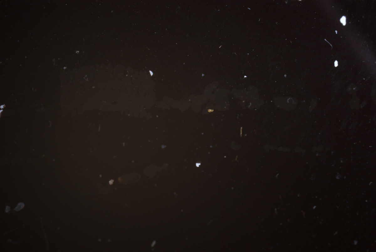

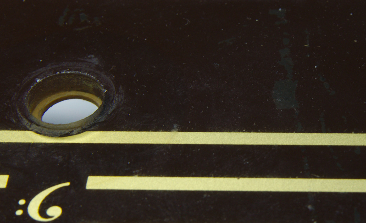

Beter dan dit krijg ik het niet:
Maar zo'n lichtbak is wel errug handig:
Laatst bewerkt 30 jun 2022 22:10 door PE9ZZ.

30 jun 2022 18:26 - 30 jun 2022 18:27 #95045 door PE9ZZ
Beantwoord door PE9ZZ in topic B7X73A glasplaat kleur bruin
Met zwart mengen gaat prima
Dit is met drie delen 160 en één deel 85:
Nog net iets te licht dus. Gelukkig is de verf van meneer Philips erg robuust en kan ik het er met een beetje peut makkelijk afboenen.
Laatst bewerkt 30 jun 2022 18:27 door PE9ZZ. Reden: Die FRIKKEN editor! AAAAAAAAAAAAAGGGGGGHHHHHHHH!!!!!!!!!!!
