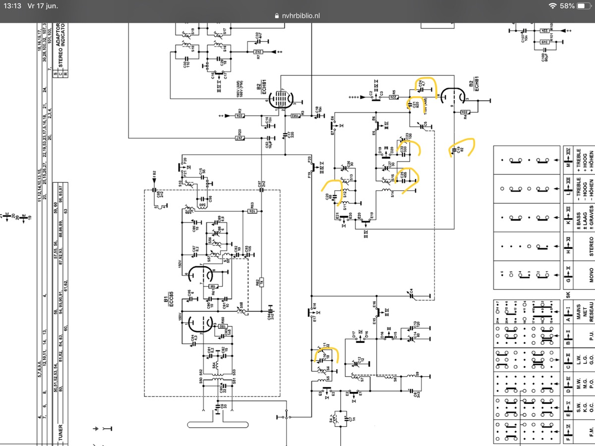

Je zegt de oscillator werkt niet op KG,dan zal regelen aan de kernen ook geen
uitwerking hebben.Dan als eerste meten of de spoelen niet onderbroken zijn.
S13 is de eigenlijke oscillatorspoel.

17 jun 2022 20:50 #94902
Beantwoord door Cees PA1DBA in topic B5x43A Geen kg
Wat is het type nummer van die kg spoel ? kunnen we zoeken voor je ....

17 jun 2022 13:22 - 17 jun 2022 13:23 #94895
door Erwin goossens
B5x43A Geen kg werd gestart door Erwin goossens
hallo . Ik ben met deze radio bezig, werkt op alle kanalen inmiddels buiten KG. De oscilator werkt hier niet...de condensatoren in het circuit zijn gecontroleerd. 2 waren stuk waardoor de MG. En LG niet werkten .. maar voor de KG zie ik iets over het hoofd. Bandschakelaar schakelt goed, dit gecontroleerd.. de oscilatorspoel KG (de middelste vd 3) reageert bijna niet op afregelen.. hem ffe uitwisselen zou gaan maar heb deze niet liggen.. iemand nog suggesties? De omcircelde delen zijn gecontroleerd resp vernieuwd. Wie kijkt ffe mee?
