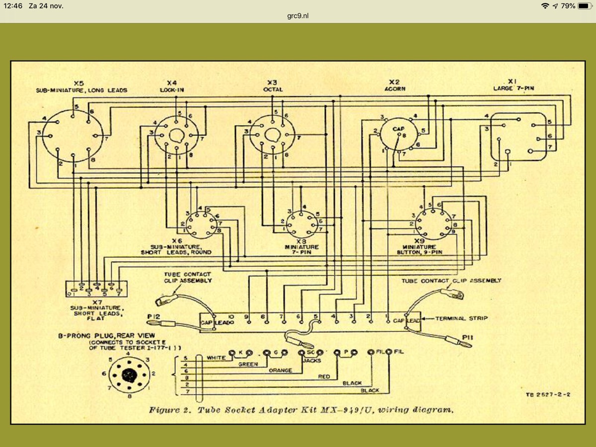

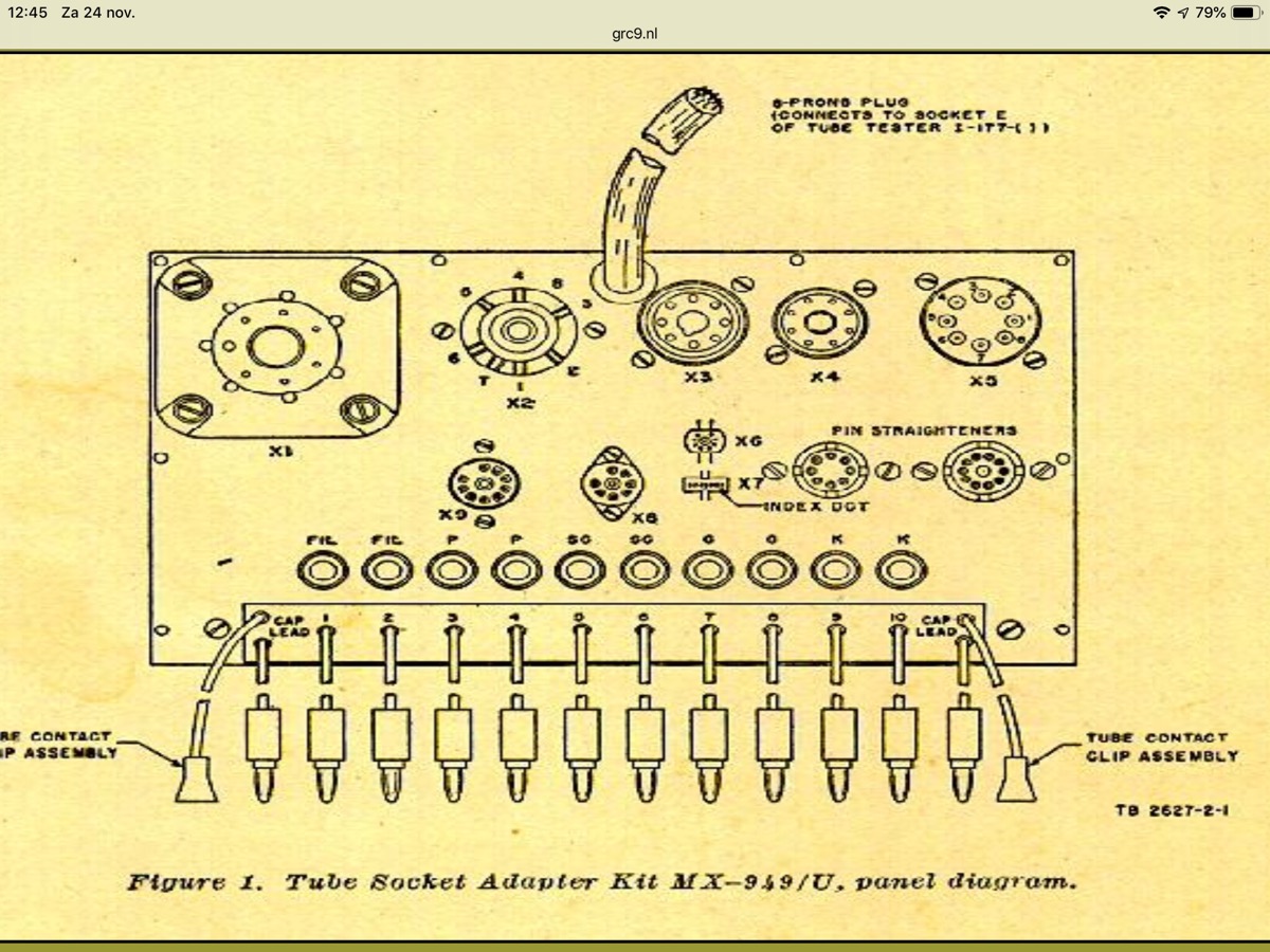

Ik heb voor mijn buizentester ook een verloop gemaakt van een noval naar een rimlock voetje . Naar een ander type bv octal kan ook. Gaat prima. Je houd de meetcondities aan van een vergelijkbare buis bv EF80.

Hallo ik ben met een Philips bx700a bezig en de FM doet het niet nu heb ik al gezien dat er een EF42 buis ontbrak.
die had ik nog liggen... en hij gloeit, maar nog geen fm nou zou ik graag de twee EF42 buizen willen testen.
nu heb ik een tijdje terug een HICKOK I-177 met de MX-949 gekocht maar daar zit niet een buisvoet voor de EF42 op.
zou de Hickok dit kunnen doen' als ik er een verloop voor zou maken ? ik ben een beginner met buizen en ik zou graag wat hulp willen hebben, hoe het werkt om een goede buis test te kunnen doen.
alvast bedankt
vriendelijke groeten Klaas
