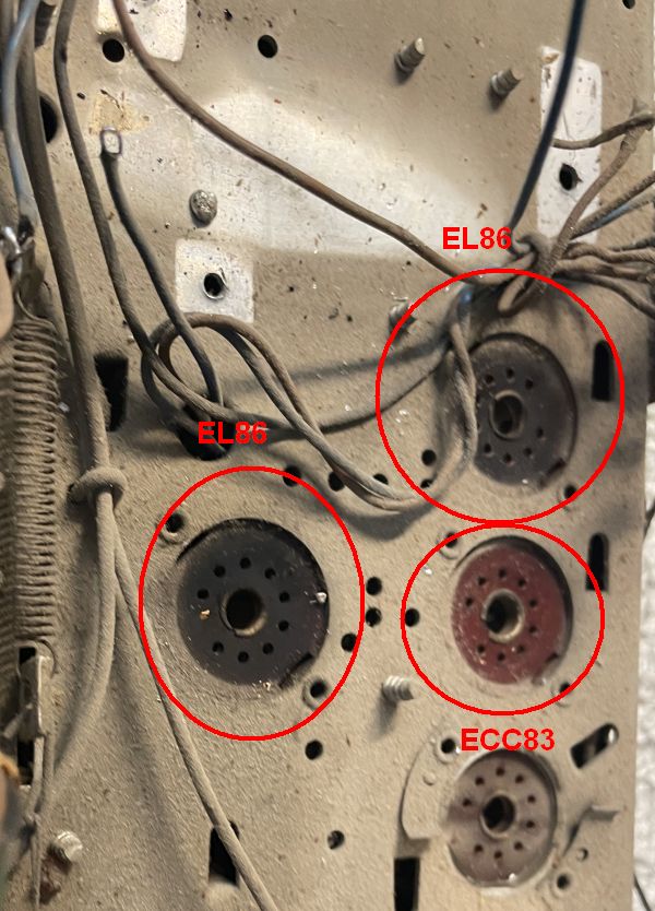

11 dec 2021 19:33 #93173
door Henielma
Beantwoord door Henielma in topic B7X43A radio kraakt weer
Naar de buisvoeten heb ik ook gekeken maar het was 100% zeker deze condensator. Om zeker te weten heb ik een pootje van deze condensator doorgeknipt en soms contact laten maken en dan was er direct weer het kraken en daarna geen contact laten maken en het kraken was direct weg. Inmiddels speelt die alweer een dag zonder 1 kraak.
