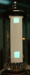

Als-ie in jouw foto aanstaat heeft-ie wel wat aandacht en liefde nodig. Ik zie de EM87 niet oplichten en de lampjes van de schaalverlichting ook niet. Grote kans dat er meer stuk is.

Die zandloper noemen we ook wel een kattenoog ,vanwege de kleur en omdat die vroeger rond waren.
wat je hiermee kan indien werkend is optimaal afstemmen op een zender .

Denk dat je het afstem oog bedoel
dus niks ZAND de radio werkt niet
Vandaar je het niet ziet het behoort op te lichten
