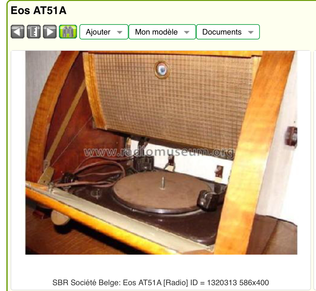

Frans Maessen heeft op het buurforum een methode beschreven.
Op het chassis de schaaldraad fixeren.
Tussen het lichtscherm en de schaal, daar waar de naald loopt is de schaaldraad aan elkaar gezet en kan hij losgemaakt en langs de scharnieren worden weggenomen.
De schaaldraad in mijn radio was zover versleten dat hij doorbrak.
Gelukkig was alles al vastgemaakt.
De herstelling kan beginnen.
François

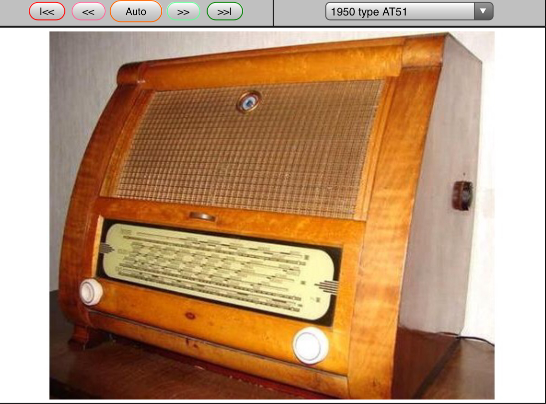

Beste mensen,
Ik heb deze vraag ook gesteld op het buurforum.
Ik zit met een demontage probleem van het chassis van een SBR AT532 of een AT51 EOS (zelfde kast)
Het chassis heeft 4 boutjes onderaan en links en rechts een knop.
Als ik deze demonteer blijft de schaalkoord die van het chassis naar de neerklappende schaal loopt aan de kast en het toestel zitten.
Voor de bediening van de platenspeler moet je de schaal neerklappen en gaat de luidspreker naar achter.
Via het service luik onderaan het chassis heb ik de elco’s in de voeding kunnen veranderen en de versterker werkt terug. De radio ontvangst is zéér zwak en moet dus nagekeken worden.
Via het serviceluik kan ik er niet aan.
Heeft iemand een idee of suggesties om het chassis te demonteren?
MVG
François
