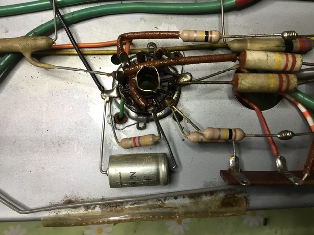

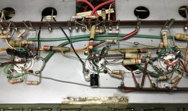

Enkele weken geleden heb ik een CARAD set bestaande uit een FM stereo tuner T51, een voorversterker PPC27B en een eindversterker/voeding AAS26 opgehaald. Ik heb de set toen Even geprobeerd en nadien opzij gezet.
De buizen/lampenvoeten van de voorversterker geven geen goed contact meer. Ook niet na een onderhoudsbeurt met cleaner en een dun borsteltje.
Eindelijk even terug tijd voor mijn eigen toestellen.
Ik heb er nieuwe voetjes besteld en alle 4 vervangen.
De aan/uit schakelaar was vervangen door een tuimelschakelaar. Deze heb ik terug vervangen door een schuifschakelaar.
Bij de schuifschakelaar die ik nog in voorraad had was de asafstand van de schroeven te klein. Gelukkig zat de originele houder er nog in en kon ik, mits enkele aanpassingen, deze monteren.
De voorversterker ziet er weer origineel uit. Enkel de alu knoppen nog even oppoetsen.
De combinatie terug getest met een FM tuner T51.Deze had slechte contacten aan de stereodecoder en een versleten EM84.Dit dan ook maar ineens in orde gebracht.
De buizen stereo-installatie werkt weer zoals het moet.
