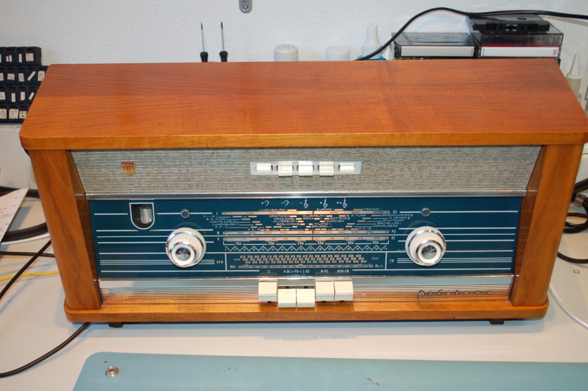

Een goede kennis kwam aanzetten met een Aristona SA4213a, met de houten kast in mooie staat.
Hij had hem nog (gelukkig) nog niet geprobeerd op het lichtnet.

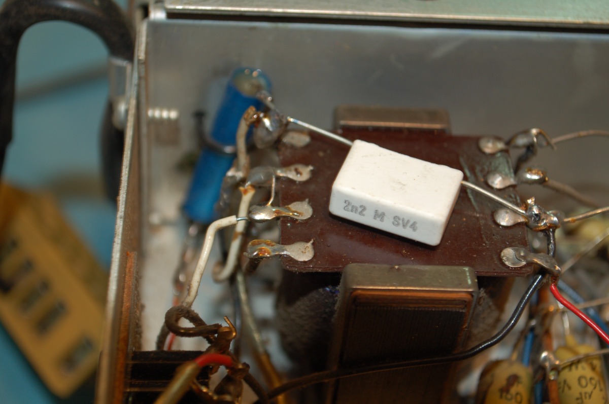

Aangezien dit mono toestel voornamelijk mosterd c"s heeft en alleen 2 teer c's aan de anode van de eindbuis ,zijn deze 2 vervangen.
De voedings-elko had gelekt, dus vervangen voor een nieuw 50/50 uf exemplaar, helaas zal je bij een schroefuitvoering wat van het chassis moeten wegvijlen.
Ook is deze elko dikker in diameter waardoor de ferriet antenne met een grotere slangenklem wordt gemonteerd.
Verder een nieuw verstrooischerm gemaakt en het zwartgeblakerde lampje vervangen.

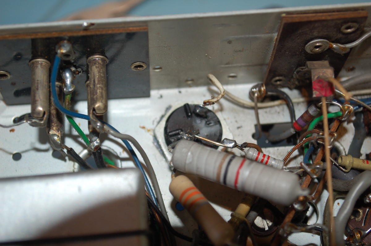

Toen werd het meten, niet genoeg hoogspanning, EZ80 uitgeblust, met zo als het afstemoog EM80, deze vervangen voor een rus 6E1P ook de 470k weerstand op deze buishouder.
De versterker klonk vervormd op hoger volume in het laag en trok 44mA ipv. 32.
Vervanging van de EL84 bracht uitkomst, verder de krakende volume potmeter aangepakt, de as maakte slecht contact in zijn lagerbus.
Verder de FM optimaal afgeregeld, wat opviel ten opzichte van de 6 en hogere series ,is het gemis van een extra middenfrequent buis (EF8x) waardoor de gevoeligheid wat achterblijft, maar met een goede dakantenne prima is.
Middengolf werkt ook netjes hier , (radio Monique)
Kortom een leuk klinkende radio met 2 stuks 5" speakers AD3500M.
