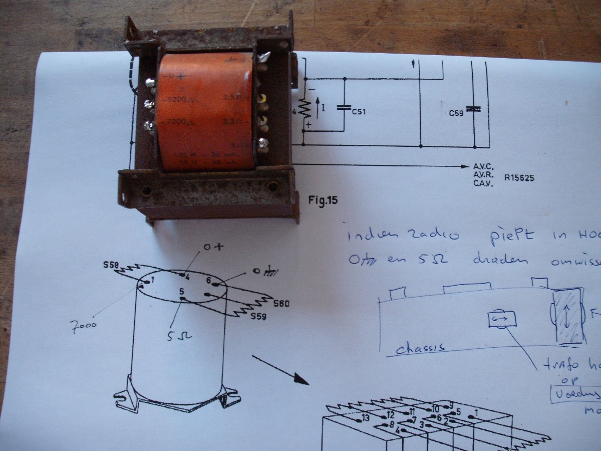

Hallo Huub het gene wat er nu in staat is een ronde en de vervanger zal een vierkante worden denk ik . Ik moet nog even kijken . Overigens de 2200 Pf oftewel 2.2NF is goed . Deze trafos staan erom bekent om stuk te gaan helaas . Maar uit een Plano ? Vergeet niet er staan 2 eindbuizen in deze radio maar als jij een oplossing hebt is dit ook prima of een goede tip

De trafo zal wel stuk gegaan zijn door C.117.. 2k2 ?
hoe ziet de vervanger er uit ? klein denk ik zo
Voor HT .goed als deze maar voor EL 84 goed is
van een kleine sloop plano is ook wel goed

Wat je evt kunt doen is een extra montageplaatje maken met ten eerste twee passende gaten voor op je chassis.
Op dat montageplaatje kun je dan de grote U72 monteren.
Maar is het hoog uit een U72 beter dan uit het Philips trafootje?
Ik ben doorgaans goed tevreden met de hoogweergave van de Bi Ampli radio’s.
Mvg Frank
Mvg Frank

U72 aansluitingen :
Deze zal prima werken, met betere specs dan dat zielige Philips trafo'tje, zeker ook in het hoog, probeer hem zo te monteren dat hij haaks op de voedingstrafo staat (minimaal brom) en ga geen gaten bij boren in het chassis, zet hem desnoods met 1 boutje vast.

Dat zal allemaal best, maar het is zeker niet officieel. En zo worden een hoop toestellen verprutst door oplossingen die niet in een toestel thuishoren.
Je kunt dit natuurlijk wel doen als noodoplossing, echter een U72 is zwaar overbemeten voor deze taak, deze eindtrap is alleen voor het hoog. Dan heb je voorlopig een werkend toestel en kun je ondertussen zoeken naar een officiele vervanger en die er alsnog later inzetten.
