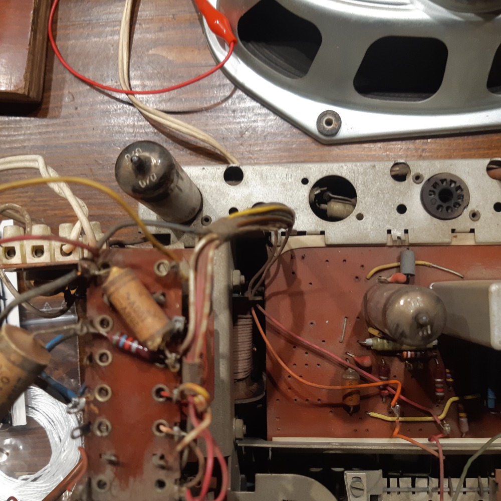

zo te zien beginnen met condensatoren.
transformator kan je testen door pen 7 (EL84) van de spelende kant door te verbinden met de defecte (daar gen buis plaatsen dan)
Laatst bewerkt 31 aug 2021 21:36 door Cees PA1DBA. Reden: extra uitleg

Hallo beste radioliefhebbers.
Ik ben bezig met een restauratie van een GRAETZ MUSICA 1016.
Dit is in stereo uitvoering.Nu is 1 EL84 defect.Nu heb ik de spanningen
nagemeten en die zijn allemaal goed. Nieuwe EL84 gemonteerd en geen geluid maar
er is wel gloeispanning aanwezig.Waar kan ik verder nog naar zoeken.Aanpassingstrafo?
Condensatoren of weerstanden? De linkerbuis op de foto is de goeie eindtrap.
