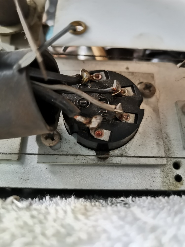

Hoi Ben, de schakelaar heeft kortsluiting gemaakt en is van binnen aan gort. Durf hem niet te repareren, dus gebruik liever een nieuwe of een goede gebruikte

Deze schakelaars zien er precies zo uit als die welke op de potmeters van Philips zitten, maar ze schakelen precies andersom: Wat bij de ene de UIT- stand is, is bij de andere de AAN- stand en andersom. Dus niet bruikbaar. Ze zitten ook in die kleine Philips grammofoontjes, met dat kromme armpje. Die zijn wel hetzelfde.
Maar probeer eerst eens te smeren, zoals al gezegd.

Vaak gewoon een spuitje kontakter

Wat mankeert deze dan? ....ja het zal het niet goed doen natuurlijk.
Je kan deze ook eerst eens voorzichtig open maken
en eens kijken wat er precies mee aan de hand is.
Wellicht is dat te verhelpen:
Uitgedroogd hard vet , veertje van palletje losgeschoten, vuil op contacten,
contactplaatje even bijstellen zodat die weer goed contact maakt..
Zomaar even wat dingen die nogal eens voorkomen en makkelijk zelf te verhelpen zijn.

Hallo allemaal.
Heeft iemand nog een goede aan-uit schakelaar liggen bestemd voor de FX551. Zie voorbeeld
Alvast bedankt voor jullie reactie. Groeten Willy
