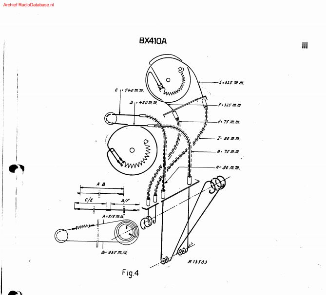

14 mei 2021 12:46 #90531
door Ben
Eerst fotos maken van de details van de radio en daarna pas uit elkaar halen.
Zoals eerder geschreven de documentatie van de betreffende radio ophalen bij het NVHR en goed bekijken.
Dan de draadjes van o.a. de luidspreker losmaken, bodemschroeven eruit en de radio uitkuipen.
Weer fotos maken van wat er nog aan schaalkoord aanzit en goed kijken hoe het zit.
Tekeningen volgen en eerst zelf proberen om een nieuw schaalkoord aan te brengen.
Als dat gelukt is de radio weer in elkaar zetten met hulp van de gemaakte fotos.
Wel je geduld bewaren en als het dan helemaal niet lukt, opnieuw vragen stellen.
Succes en groet, Ben

Beantwoord door Cees PA1DBA in topic help
Hoi Peter,
welkom , je hoeft hier niet je hele adres te vermelden hoor.
Als de "aanwijzing kabeltjes " hier wel genoemd afstem touwtje of schaalkoord niet werken zal je het chassis moeten uitbouwen.
Als je begint met BX410 is dat een leuke starter.
Hiervoor verwijder je de 4 knoppen, de 2 draden naar de luidspreker, en de klemschroef naar de wijzer.
het chassis zit dan nog vast met 4 bouten in de bodem.
De complete documentatie staat op het net bij NVHR schema's
Schaalkoord kan je kopen bij Ben Dijkman hier op het forum aanwezig.
Veel succes, ik trek meestal 3 uur uit voor het plaatsen zo'n "touwtje"

13 mei 2021 17:46 #90508
door peter08
Hallo
ben sinds kort lid en in het bezit van 3 radio's.
een Philips BX 410A (alleen ruis en aanwijzing kabeltje is los)
Loewe opta Magnet (begint na een paar uur te brommen)
Nordmende Carmen 1957 (aanwijzings kabeltjes zijn los)
wie kan mij helpen?
moet ik de radio's uit de kast halen om de aanwijzijng te reparen?
heeft iemand een schets hoe de kabeltjes moeten lopen?
