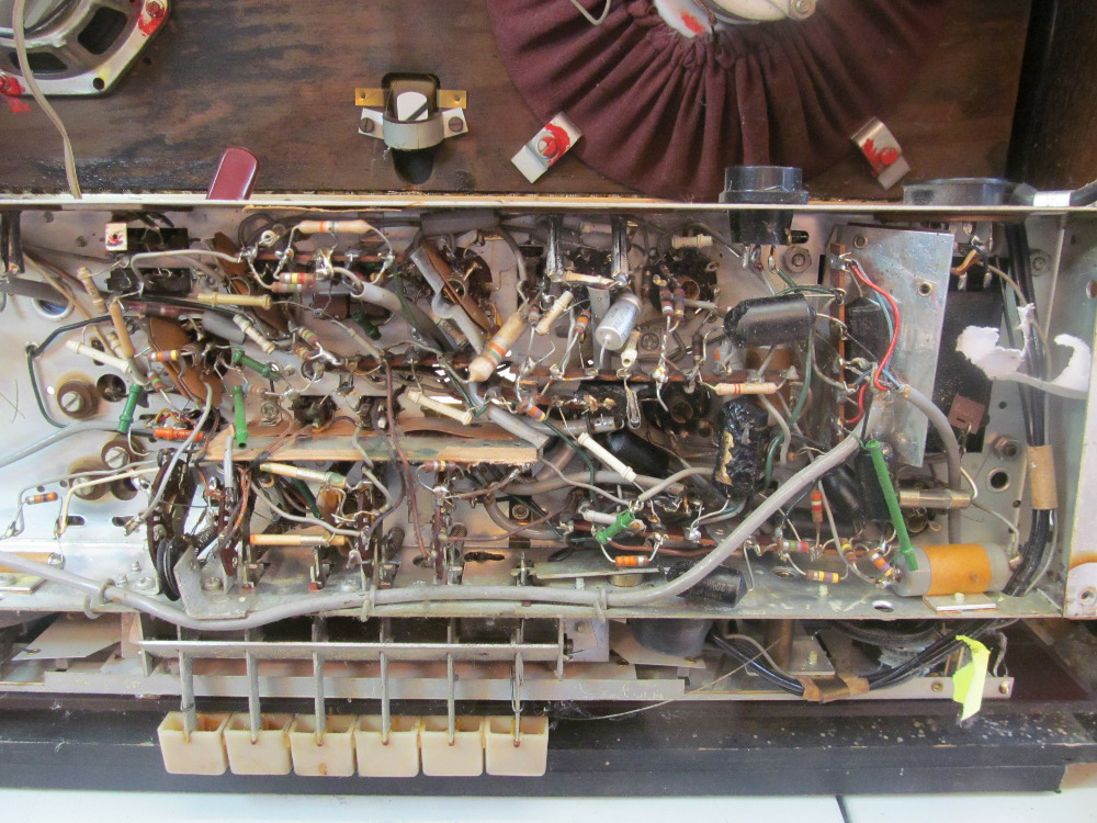

Welkom alhier,
Het is een leuk toestel met een goede geluidsweergave, uiteraard naar revisie. Je toestel zit vol met zwarte wax\papier condensatoren. en composiet weerstandjes. De meeste van die zwarte condensatoren kun je het beste vervangen. Ik zou beginnen met de eindtrap EL86 en EL 84 en dan terug werken. Handig om voor je begint de spanningen in de radio te meten en deze te vergelijken na elke wijziging die je aanbrengt. Mocht de voeding te veel afwijken kun je dat het beste eerst oplossen.
Composiet weerstanden in hoge spanningsvoerende delen zijn vaak verlopen, meten dus en indien nodig vervangen. Succes

28 feb 2021 13:31 - 28 feb 2021 13:32 #89094
door mennok
Stappenplan reviseren B5X63A werd gestart door mennok
Hallo,
Ik heb sinds een paar dagen deze radio in mijn bezit maar zou hem graag geleidelijk aan duurzaam willen "reviseren".
Ik had hem reeds gereinigd en aangesloten op het net (ouch !!) en er kwam wonderbaarlijk nog geluid uit ook van enkele FM zenders. Zacht weliswaar, de volumeregelaar werkt enkel het blijft veel te zacht
Nadat ik mijzelf beter had ingelezen in hoe om te gaan met dit soort radio's las ik dat ik hem niet zomaar had kunnen aanzetten om evt. (verder) schade te voorkomen.
Nu heb ik vroeger met elektronica geknutseld maar dat was in het transistor en IC tijdperk en de bijbehorende meetapparatuur en hulpmiddelen heb ik (nog) niet.
Nu is mijn vraag waar ik het beste kan beginnen zodat ik geleidelijk deze radio revisie tot een goed einde kan brengen.
Ik heb diverse documentatie en schema's reeds kunnen downloaden en ga ervan uit dat ik diverse componenten moet gaan vervangen door eigentijdse tegenhangers.
