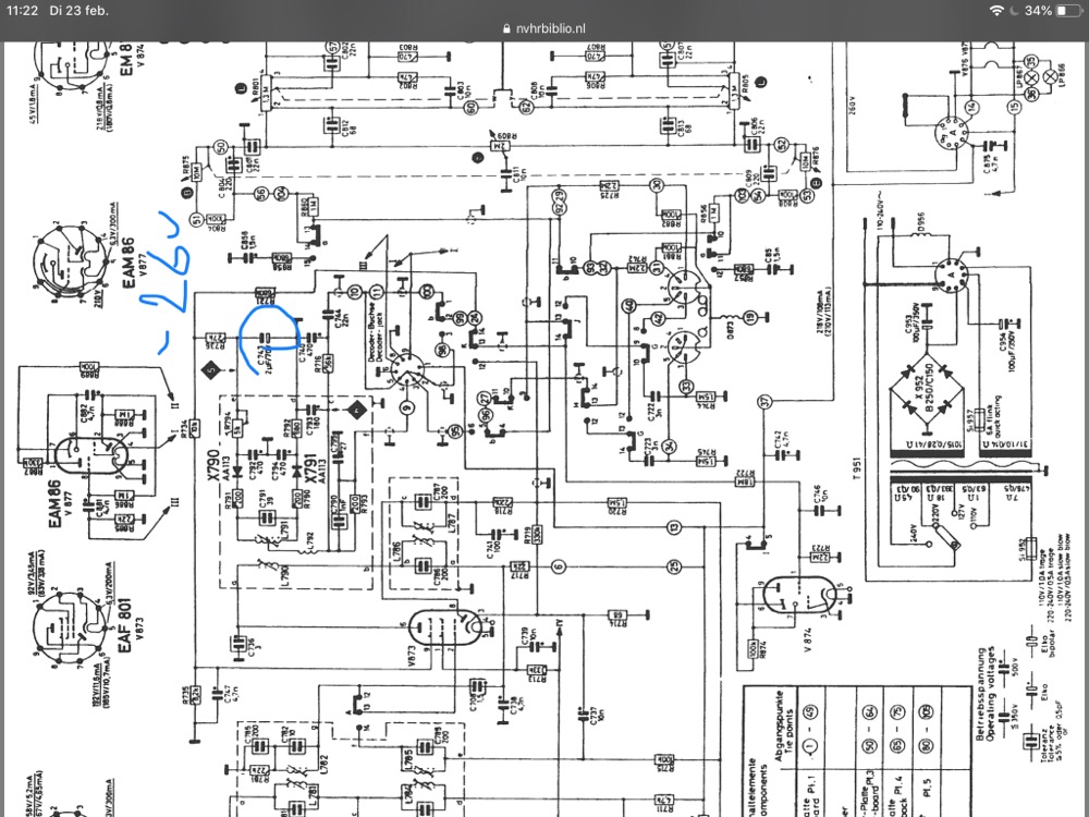

Heb je wel het goeie schema? Er zijn nogal wat Granada's. Deze noemt een EAM86, dat is een horizontale indicator. Geen EM87. En die moet al dichtklappen bij -10 V.
Oh wacht, dat is de stereoindicator! Dit zal dan wel die 24400 zijn?

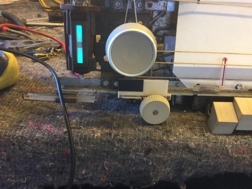

Hallo allemaal, bij deze Blaupunkt radio met mogelijkheid tot aansluiten Stereodecoder (welke ik nog zoek) zit een foutje waar ik niet direct een verklaring voor heb.het magisch oog EM 87 slaat maar voor de helft uit bij een sterke zender, de spanning over de ratioelco is hier maar -26 volt . Lijkt me vrij laag.. de weerstanden R723 en ceramische C 746 zijn lastig lossolderen baar om na te meten maar ik heb dit foutje bij nog twee radio’s aan de hand en daar heeft dit niets met deze hoogohmige componenten te maken,, de overige Weerstanden rond de elco lijken me ook goed te zijn.. als ik het de EM 87 Doorverbind slaat hij volledig uit dus deze is ook goed, schakelcontacten zijn ook. Netjes alsook de overige buizen,ratiodedector even afgeregeld en deze staat ook goed, wie kijkt even mee
Kabelsignaal zit ook goed,
