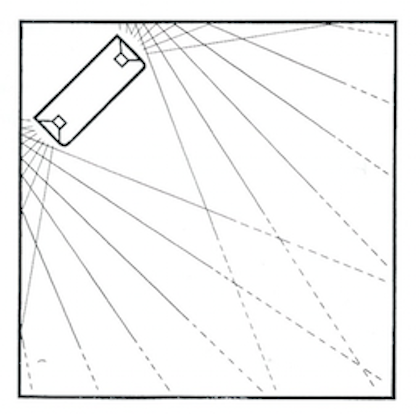

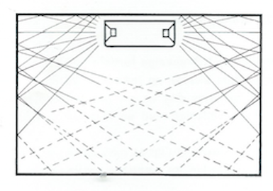

Qua weergave zal er niet veel verschil in beide zijn.
Zoals Frank verteld, geen bi-ampli en de weergave is echt minder
dan van de grotere bi-ampli mono toestellen uit de jaren vijftig.
Die klinken echt veel beter.
Een plano is ook gebaseerd op een opstelling met weerkaatsing
van het geluid, anders zou het erg onlogisch zijn dat beide luidsprekers
van elkaar af gericht zijn.... daar is de afstelling van deze radio's eigenlijk
ook op gebaseerd en klinken ze wat schriller omdat bij weerkaatsing
hoge tonen enigszins verloren raken.
De hoekopstelling is het meest ideale.
Lukt dat niet dan is de tweede opstelling mogelijk, maar mogen de wanden
niet te ver van de radio verwijderd zijn en er feitelijk geen obstakels staan.
Plano staat niet voor 'plat' of een platte radio, maar voor de luidsprekers aan de
zijkant en dat alle functies achter de glasplaat zitten, met name het afstem-oog.
Er zijn echter tijden geweest dat men wel dacht dat plano 'plat' betekende en werden
alle lage radio's plano's genoemd, wat zeker ook niet klopt.
De plano mono uitvoeringen in de jaren vijftig klinken beduidend beter.
De grootste is de B8X72A uit 1957 en dat is een fraaie radio. Deze bewijst dat met
plano niet bedoeld werd een lage radio, want hij behoort tot de grootste radio's
in de jaren vijftig.
