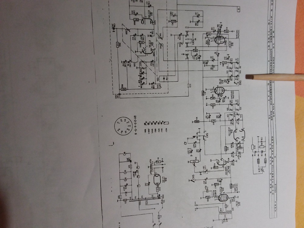

Sk2 wordt samen bediend met SK1 en ze zijn gekoppeld met een touwtje.
Sk2 sluit bij AM de secundaire van de FM-MF trafo kort. Als je Sk2 alleen bedient, valt de FM ontvangst weg.
Je moet er dus voor zorgen dat SK2 sluit als je SK1 op AM (MG) schakelt.

Ik ben nieuw hier en niet zo bedreven als velen van jullie. Ik ben bezig met een Philips B1X92A . Ik heb hem wel weer spelend gekregen . Heb nog wel een vraag over schakelaar sk2. Deze wordt door een keuze knop am/fm sk1
bediend doormiddel van een touwtje , maar qua constructie kan het helemaal niet werken???
Als ik het contact van s2 door verbind dan is er geen ontvangst.
Nu de vraag , wat is de funktie van sk2.
