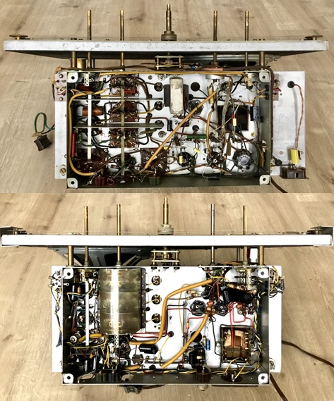

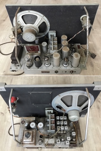

Beide radiochassis nagekeken.
Zoals altijd de voedingselco van een andere inhoud moeten voorzien en in het geval van de A527 (oudste chassis) ook nog een groot aantal teercondensatoren moeten vervangen. Vooral de koppelcondensatoren waren teveel verlopen en lek.
De versterker doet weer wat hij moet doen!

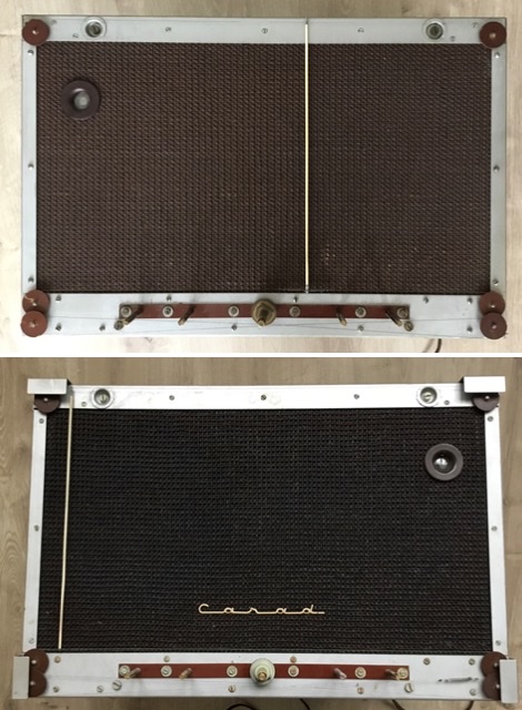

Hierbij enkele foto’s van de verschillen tussen de A527 en de A627.
De bovenste is telkens de A527.

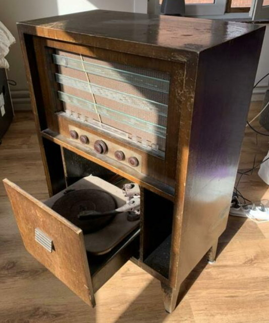

De platenspeler is een Admiral en ben nu op zoek naar meer info op Facebook.
